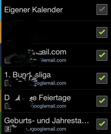

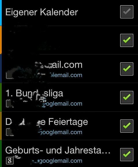

So sieht es bei mir aus
Gesendet von meinem GT-I9100 mit Tapatalk
Ja, habe ich. Eber wenn ich z.B. einen Geburtstagstermin ändere in den Kontakten, dann ändert er im Online Kalender das Datum, aber nicht im Kalender auf meinem Handy. Das verstehe ich nicht.
