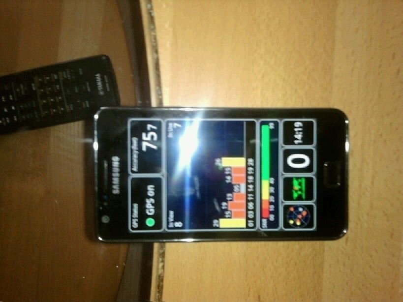

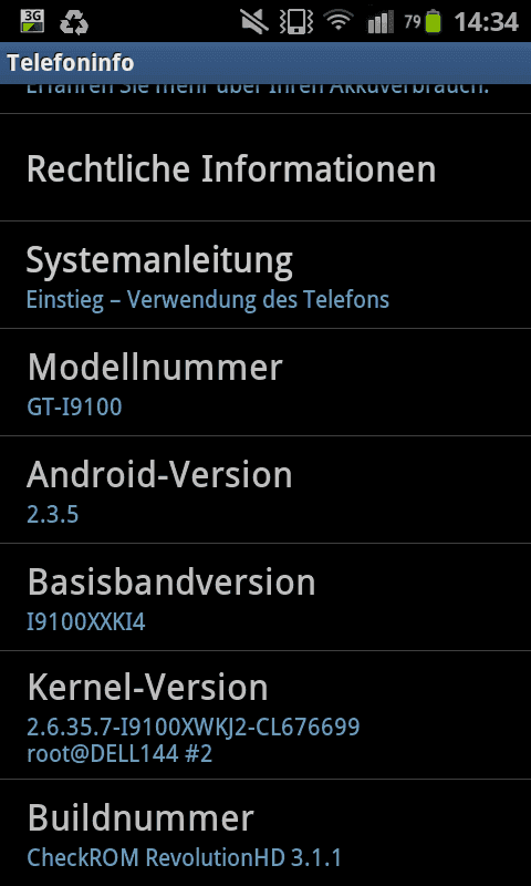

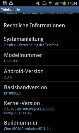

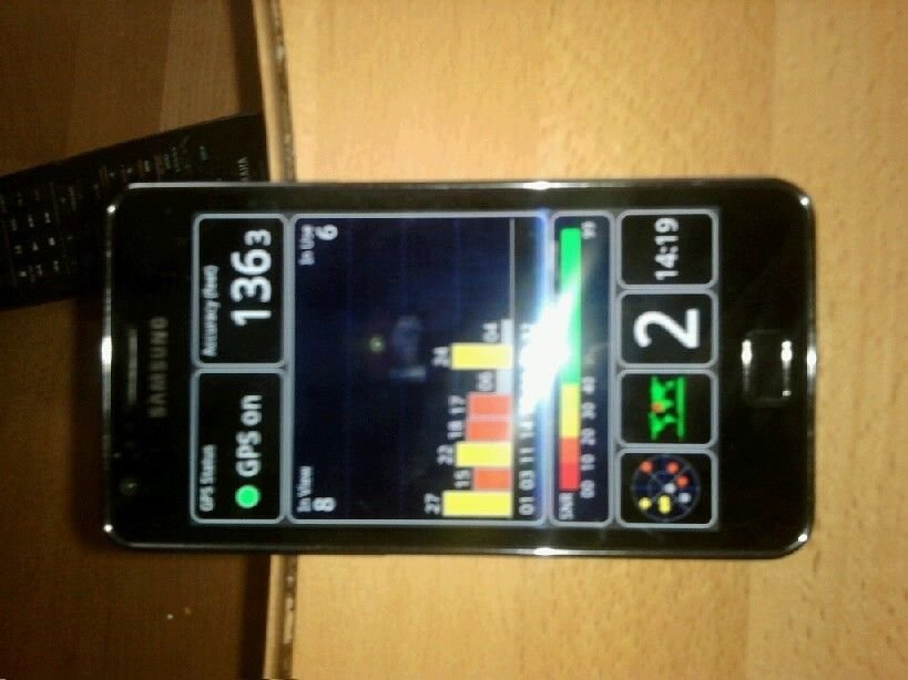

Hallo zusammen,ich hatte auch immer leichte Probleme mit dem GPS....deshalb habe ich mir gestern spaßeshalber ein anderes Modem geflasht...
Das Ergebnis seht ihr auf den Bild - das S2 lag ca 3.00 Meter neben dem Fenster auf dem Wohnzimmertisch,der Fix hat ca.12 Sec gedauert....
Vielleicht hilft es euch ja weiter ??!!
Gruß M´Gladbach
