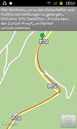

Habe vorhin auch mit mytracks aufgezeichnet.Smartphone war in der Hosentasche.
[/URL]
Uploaded with ImageShack.us[/IMG]
Und noch ne Tasche + Case drum ;)
Nee, mal im Ernst: Wenn das in der Hosentasche ist... Kann das denn dann noch so genau sein?

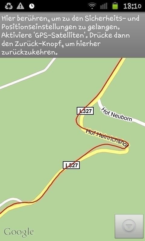

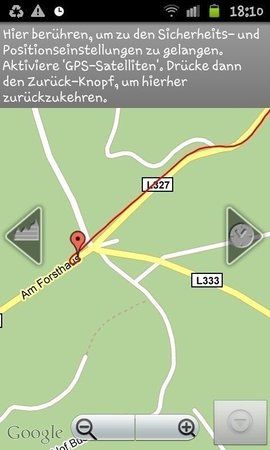

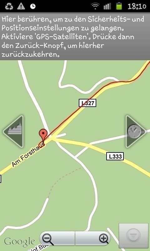

War nur ne socke.Mein Gps ist Defekt würde ich mal sagen.
Bin jetzt mal ein stück mit mytracks gefahren.
Hier mal die Screens.
uploadfromtaptalk1307895474667.jpguploadfromtaptalk1307895502531.jpguploadfromtaptalk1307895522556.jpg
Liegt also auch nicht 100%ig auf dem eigentlichen Weg aber bei der normalen Navigation
per Navigon oder Google funktioniert alles tadellos. Und darauf kommt es mir an ;)
Ach so... Die aufgezeichnete Strecke liegt im Waldgebiet. Vllt spielt das für dieses Ergebnis
ja auch eine Rolle.
Sent from my GT-I9100 using Tapatalk
