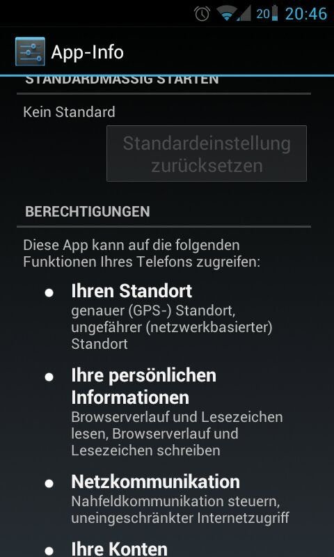

Auch der Stock Browser, bzw die Google Seite möchte gerne den Standort wissen. Sieh Anhang.
Wenn du ohne root wissen möchtest wer GPS verwendet, musst du bei jeder (!) App nachschauen. Und die dementsprechende Apps mit "stop erzwingen" abschießen, bis das Blinke-GPS-Symbol weg ist.
