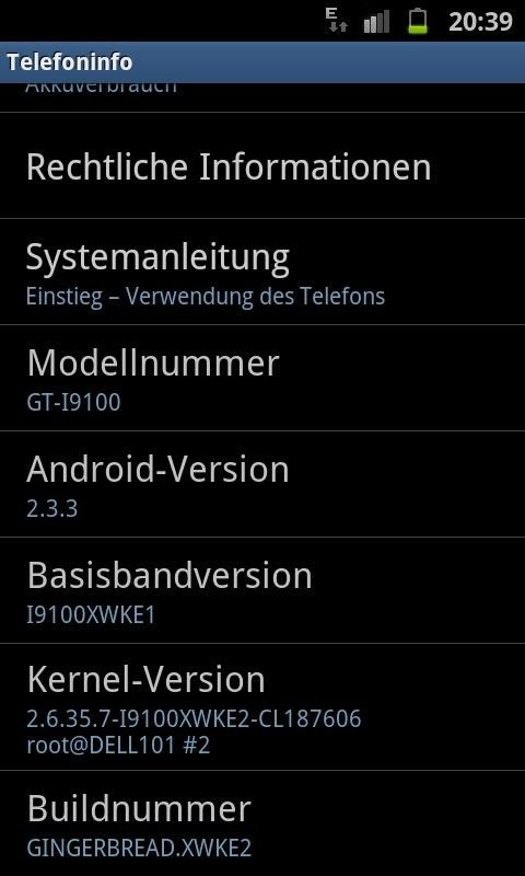

Mein Samsung Galaxy S2 spinnt seit 2 Tagen völlig....
1.Es wird nicht mehr vom PC erkannt, sondern nur noch geladen.
2.Wenn die Tastensperre aktiviert ist, weckt es sich von alleine auf & friert danach meistens ein.
3. Es friert bei normalen Anwendungen ein.
Habe bereits auf Werkseinstellungen zurückgesetzt, doch das hat auch nichts gebracht.

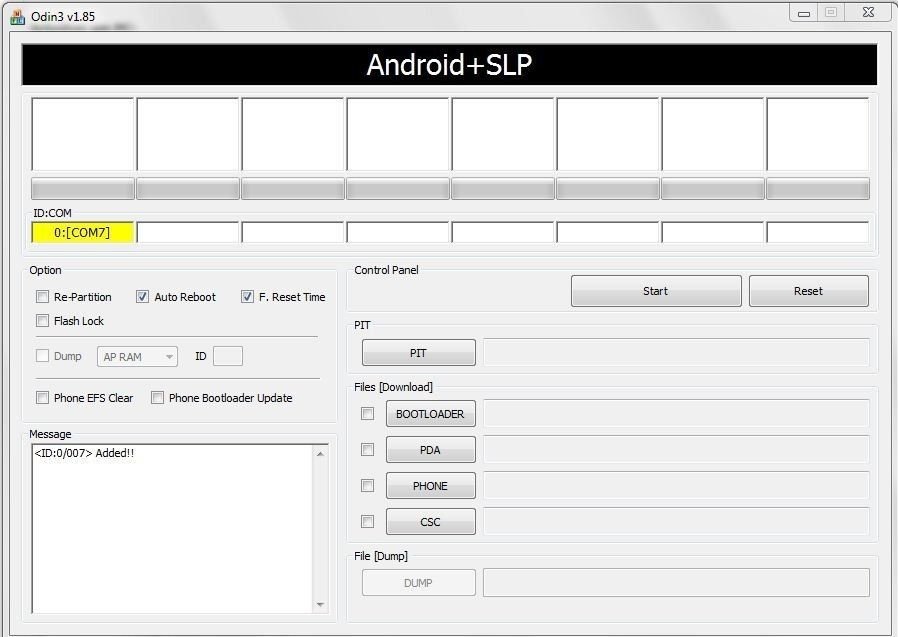

Das erscheint wenn ich es anschließe:
Welche Firmware muss ich jetzt laden & dann drüberflashen?
Jepp. Sieht schonmal richtig aus. Bist Du im Downloadmodus?

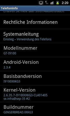

Habe es jetzt so gemacht....
Perfekt, das passt. Läuft alles wieder?
