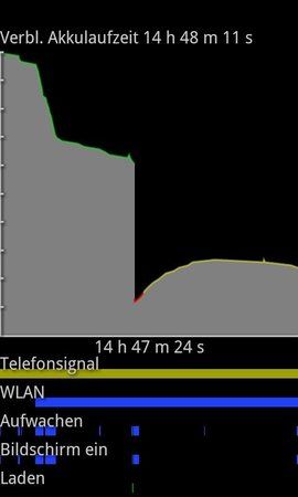

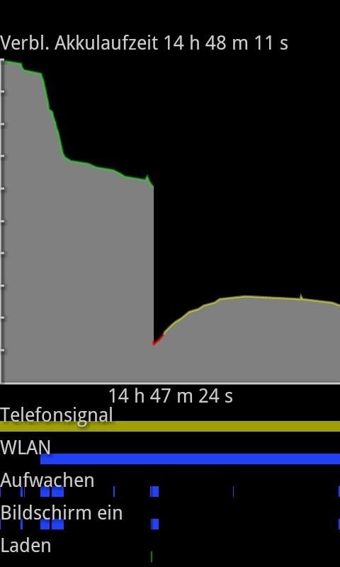

Ich frage deshalb, weil ich ebenfalls "Spontanentladungen" habe (siehe Screenshot).
In diesem Fall wollte ich ein App-Update installieren, dabei hing sich das SGS2 auf und wurde sauheiß, vor Schreck hab ich den Akku rausgemacht, danach war der Akku fast leer und die SD-Card nicht mehr lesbar.

ich hab sowas auch schon hin und wieder erlebt, einfach nen freeze gehabt, handy warm geworden -> akku raus und wieder rein und dann diesen bruch in dem Ladezustand gehabt. Wobei meine Einschätzung war, dass wenn man den Akku sofort wieder rausgenommen hatte beim freeze lediglich die Anzeige kaputt war und sich wieder eingependelt hat.
Scheint aber noch irgendnen ernster Bug vorzuliegen, war bei mir aber ohne erkennbares muster. Die letzten 2 male an die ich mich erinnern kann, war "zurücktaste" von einer SMS und aufwecken aus dem Standby.
