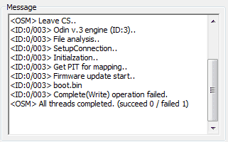

Nochmal flashen funktiniert irgendwie nicht, das bricht jedesmal ab
Was bricht wann ab, welche Fehlermeldung?
Mit was flasht Du denn nun?
Welche Rom versuchst Du zu flashen?
Muss man dir alles aus der Nase ziehen?
Das kommt dabei raus, wenn ich nocheinmal flashen will.

Hast du eine Dreiteilige geflasht? Mit PIT u REPART?

Ok. USB Port wechseln, Akku voll laden. Neuere Odin Version nehmen wenn nicht schon die neuste.

Hab ich alles gemacht, auch die neueste Odin Version.
