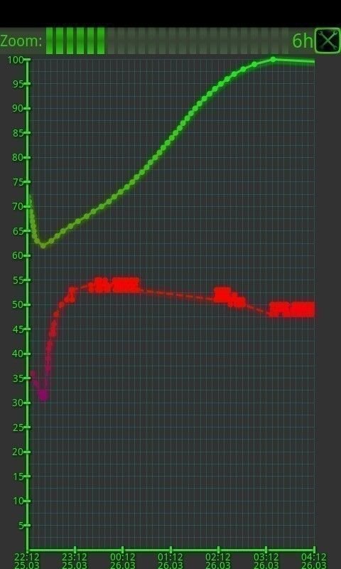

ich hab das Hitzeproblem nur wenn ich es über Kabel lade, das Laden dauert dann sehr lange und das S2 hat immer Temperatur um die 50 Grad
in den Stats mit dem Akkuverbrauch ist nichts besonderes ablesbar .. das Phänomen hab ich etwa seit einer Woche .. witzigerweise hatte ich zwischendurch auch mal eine Ladung am Kabel die schnell und mit wenig erhöhter Temperatur erfolgte
Hier mal ein pic, das den Temperaturverlauf und die Ladezeit anzeigt am Kabel: für 40% aufladen ca. 5 Stunden :(
Viele Grüsse
Magnus
