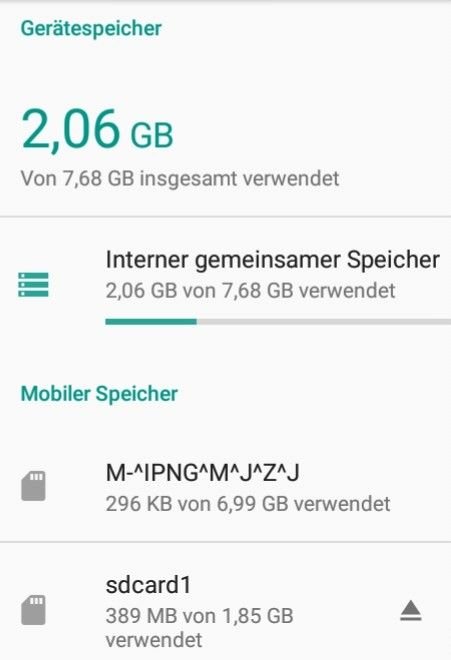

hab die Tage mal ein Update auf 15.1 getestet, TWRP 3.2.1-0, unofficial LoS 15.1.
Hat mir aber noch nicht gefallen, und bin wieder zurück auf 14.1 mit twrp 3.1. Jetzt hab ich ein problem mit dem internen Speicher der nichtmehr korrekt im Dateimanager angezeigt wird :-(
hatte ich mal mit einer SD karte, aber mit der internen noch nicht.
Kann mir jemand sagen wie ich das wieder behoebn bekomme?
Hat jemand einen Tip wie ich das wieder korrgieren kann???[ IMG_20180316_224652.jpg

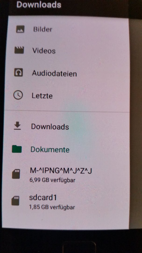

Moin,
hab bis jetzt mit odin den I91001GB_6GB.pit ern.
Und Los 14.1 inst.
Hat aber leider keine Änderung gebracht. :-(
