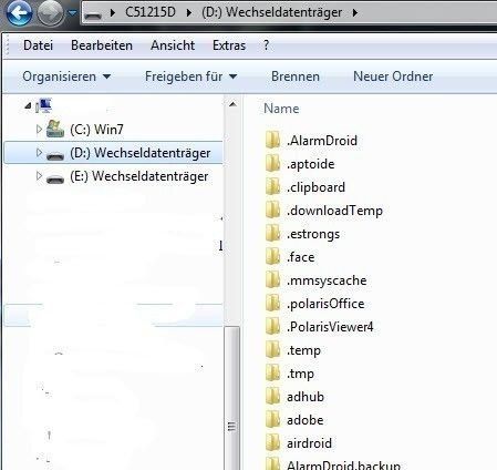

Wähle folgendes aus (ohne USB-Kabel):
Einstellungen ->Weitere Einstellungen ->USB-Verbindung -> Speicher mit PC verbinden
Jetzt USB-Kabel anschließen und auf "Speicher mit PC verbinden" tippen.
Nach einigen Sekunden wird das grüne Android-Männchen orange und am PC hast du jetzt 2 zusätzliche Laufwerke:
(D: )Wechseldatenträger
(E: )Wechseldatenträger
Auf dem Phone steht oben: "USB-Massenspeicher"
Damit hast du Zugriff auf dein Phone und die SD-Karte.
Am Ende auf "USB-Speicher ausschalten" tippen und USB-Kabel abziehen.
Viel Erfolg!.

Hier noch ein Bild dazu:
Reaktionen: BigBen2003
Hallo Schenky,
vielen Dank für die Anleitung. Damit hat es geklappt.
chkdsk hat viele Querverbindungen und ungültige Zuordnungseinheiten gefunden. Alle diese Fehler konnten bereinigt werden.
