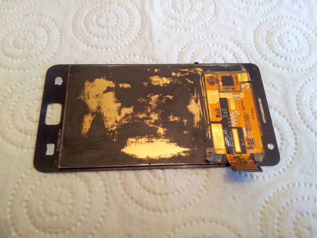

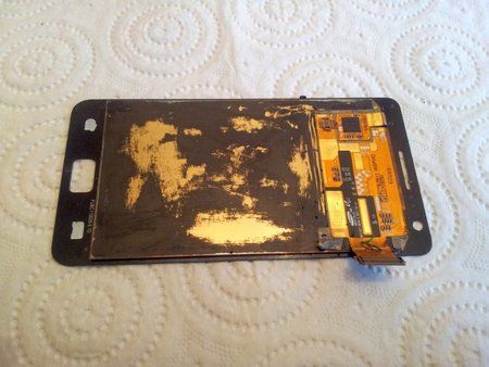

habe eine Frage: In meiner Ersatzteilesammlung habe ich eine Display/Digitizer-Kombi, bei der die schwarze Schicht auf der Rückseite teilweise abgewischt ist (siehe angehängtes Foto). Das macht das Display an den goldenen Stellen durchsichtig, wenn man es gegen eine Lichtquelle hält. Elektronisch ist das Ding noch in Ordnung. Könnte man eine solche schwarze Beschichtung (z.B. durch mattschwarzen Autolack) wieder aufsprühen, um das Display zu retten? Vorher den schwarzen Rest mit Alkohol vollständig entfernen. Das Frontglas ("Gorilla Glass") ist in einem fast neuwertigem Zustand.
Mit welchem Klebstoff klebt man denn so ein Display wieder plan in den Mittelrahmen, dass auch die unteren LEDs nicht seitlich durchscheinen? Samsung hat dazu eine gummiartige, dunkelgraue Masse verwendet.

Fürs Einkleben bin ich mittlerweile fündig geworden:
Samsung I9100 Galaxy S2 Rahmen Klebestreifen
Das Display ist jetzt sauber. Legt man es in den Rahmen, erscheint auch alles dunkel. Ich weiß eben nicht, in wie weit da Streulicht entsteht. Ich kann es noch nicht im Betriebszustand testen, mangels eines intakten Mainboards. Eines ist gebrickt und geht zur Reparatur (falls noch möglich), bei einem anderen ist der Power-Taster hinüber (vom vielen Aus- und Einbauen). Aus meinem einzigen betriebsfähigen S2 möchte ich das Board nicht herausnehmen.

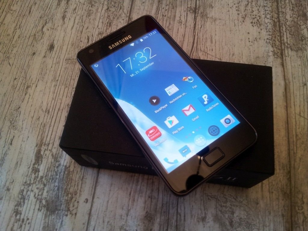

Konnte das Display mal provisorisch anschließen ("Freiverdrahtung"), dass wenigstens die Akku-Ladeanzeige kam - zuerst die normale, dann die hellweiße Custom-Anzeige. Es sah im Mittelrahmen schon mal ganz gut aus, unauffällig.

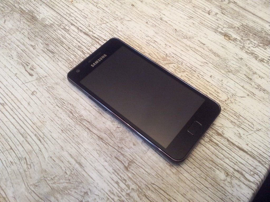

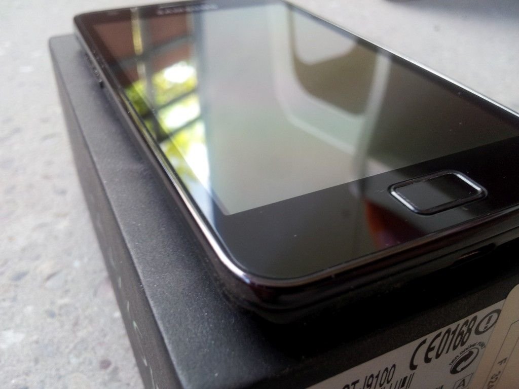

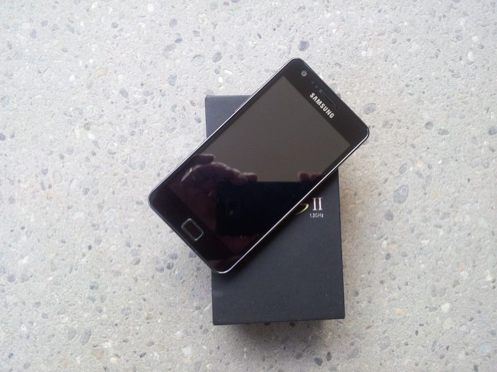

Heute kam das Frontglas. Naja, für eine Heimbastelei sieht das Ding eigentlich ganz gut aus. Funktion perfekt:
