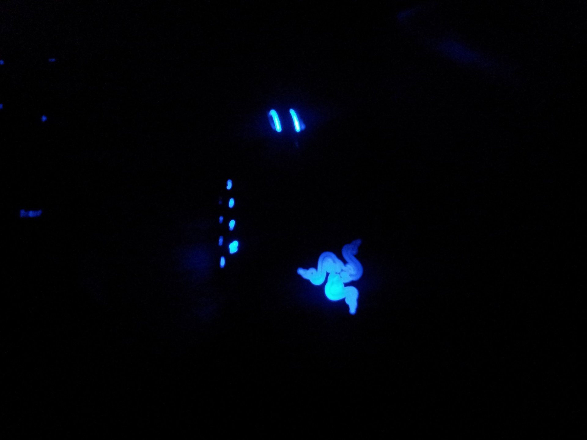

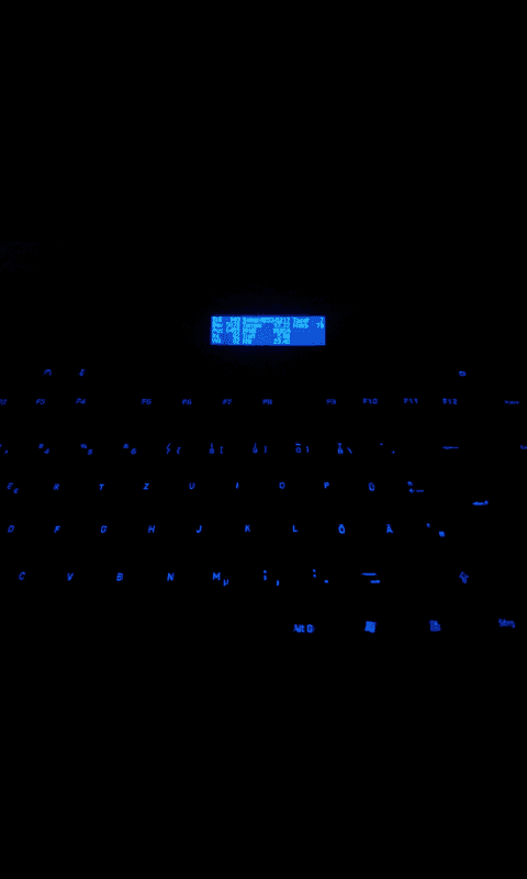

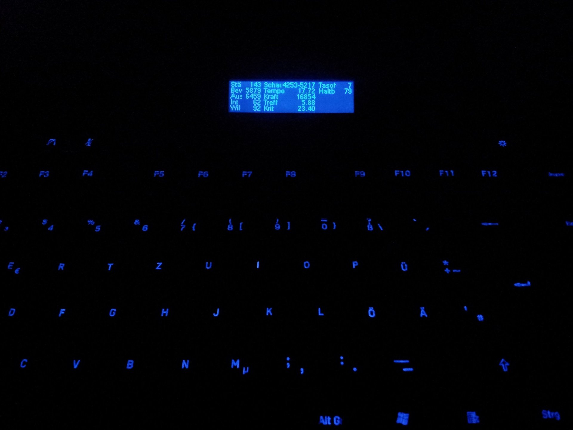

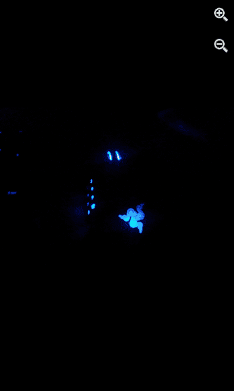

Ich habe mit meinem Samsung Galaxy S2 meine Tastatur und Maus fotografiert (ohne Glühlampenlicht und Kameralicht). Als ich meine Bilder auf den PC hochgeladen habe, hab ich mir erstmal gedacht "wtf ich hab 8 Megapixel und dann sieht alles so komisch aus" Ich lade euch die Bilder hoch. Habe ich da was falsch eingestellt bei den Kameraoptionen? Ist meine Kamera kaputt (glaub ich eher nicht da Tagaufnahmen problemlos funktionieren.
Die kleinen Bilder sind Screenshots aufgenommen vom SGS2. Die großen Bilder sind halt die Bilder die ich mit dem SGS2 gemacht habe.
Edit: Bei euch im Forum wurden die Bilder verkleinert und sehen auf einmal was gleich? Komm gerade nicht mit. Sind größere Bilder nicht besser?

Das hat mit der Technik der Digitalfotografie zu tun. Bei wenig Licht muss mehr Spannung auf den Sensor gegeben werden, damit dieser empfindlicher für Licht wird. Dadurch entsteht Bildrauschen. Vollkommen normal und bei so kleinen Sensoren wie in den Handys sieht man das stärker als meinetwegen bei DSLRs.
Wobei ich jetzt nix sehe was da komisch ist. Hast nur nich immer den Fokus getroffen, aber sonst sehe ich nix.
Proudly presented by Tapatalk.
Ist für eine Handykamera ganz normal. Und das ist bereits das Endergebnis nach viel digitaler Rauschminderung, du solltest mal das Rohmaterial sehen.
Übrigens wird das in der Theorie noch schlimmer je mehr Megapixel deine Kamera hat, da die gleiche, durch das Objektiv beschränkte, Menge an Licht dann für immer noch mehr Bildpunkte auf der gleichen Sensorfläche reichen muss. Jeder einzelne Sensor bekommt also noch weniger Licht ab und dadurch steigt das Bildrauschen weiter an. Deshalb gilt nach wie vor, dass man tagsüber mit fast jedem Schrott ansehnliche Fotos machen kann, auch mit einer 8 Megapixel Handykamera, sobald es dunkler wird, trennt sich aber die Spreu vom Weizen. Die fette Spiegelreflexkamera ist, egal was die Werbung erzählt, noch lange nicht überflüssig.
Stell doch mal den Szenenmodus um und probiers noch mal.
Die 8 MP haben ausschließlich was mit der Anzahl der Pixel auf dem Sensor zu tun - und sehr wenig mit der Bildqualität. Bei sehr kleinen Sensoren wie in Handys und hoher Pixelzahl nimmt das Rauschen deutlich zu. Bei 16 MP wäre das Bild wohl noch schlechter.
Wenn Du gute Bilder bei schlechtem Licht willst, musst Du eine Kamera mit mindestens APS-Sensor nehmen, noch besser eine Spiegelreflex mit Vollformat-Sensor. Die haben dann vielleicht doppelt so viel Pixel (z.B. 16 MP) auf einer 100-mal größeren Fläche. Daraus kannst Du ersehen, dass die Pixel dann viel größer sind, was die Lichtempfndlichkeit und das Rauschen erheblich verbessert.

Danke erstmal für die ganzen antworten.
Braucht man überhaupt 8 Megapixel? Ein freund von mir hat gesagt das viel megapixel nur für Profifotografen relevant sind. Wenn das wirklich egal ist kann ich eigentlich auf 4MP runterstellen weil ja dann der Sensor nicht so viel Licht "einfangen" muss.
