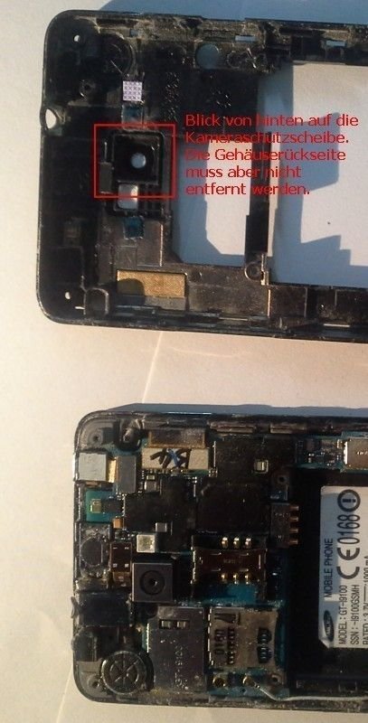

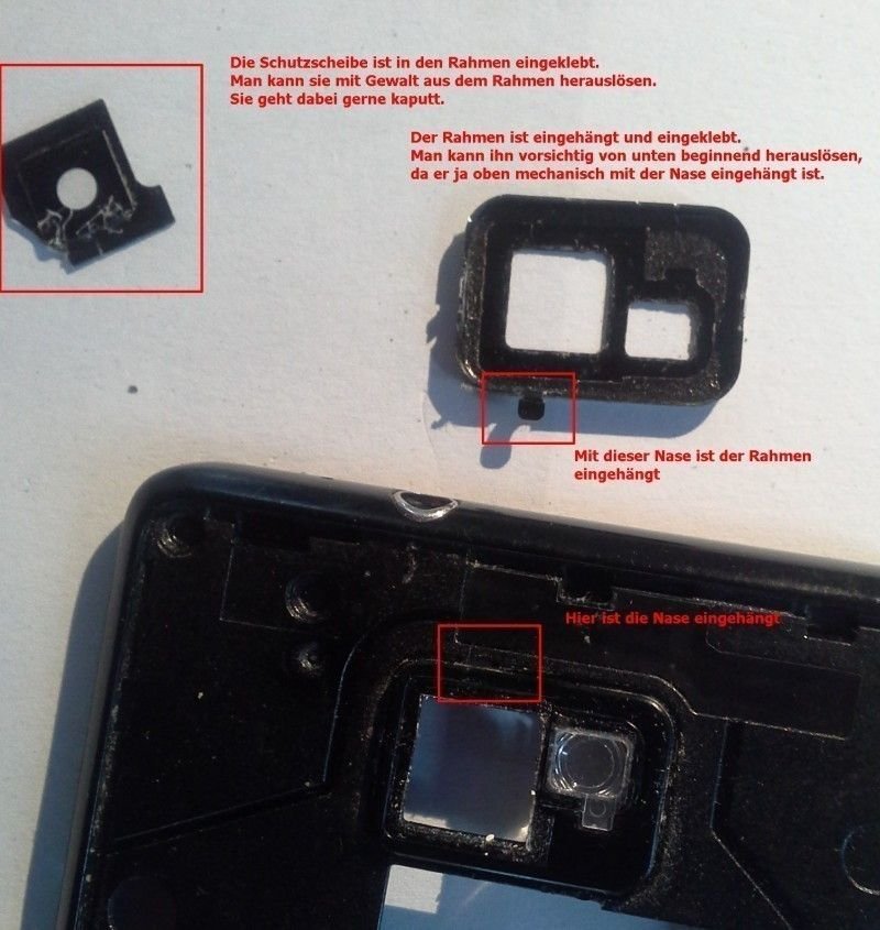

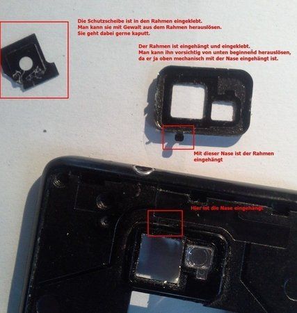

2. Der Blechrahmen mit dem fein geriffelten Rand, der die Aussparungen für Kamera und Blitz hat, muss entfernt werden.
Der Rahmen ist aufgeklebt und oben zudem mit einer Nase ins Gehäuse eingehängt.
Mit einem flachen, dünnen Schraubenzieher oder Messer greift man an der Unterseite (nicht oben bei der Nase) unter den Rahmen und hebelt ihn gegen den Widerstand des Klebstoffes vorsichtig auf. Er sollte dabei nicht verbiegen, man greift also immer mal an eine andere Stelle, wohlgemerkt nicht oben, da dort nicht der Klebstoff, sondern zudem die Nase den Rahmen am Gehäuse hält.
Evtl. hilft dabei ein Fön, wobei ich es auch ohne hinbekommen habe, ohne den Rahmen zu beschädigen. Der Fön könnte die Kamera beschädigen, wenn er zu heiß ist.
3. Hat man den Rahmen aufklappen können, kann man ihn nun ganz raus nehmen und die Schutzscheibe raus brechen. Sie kann ruhig kaputt gehen, sie ist ja eh verkratzt. Diese Scheibe ist auch eingeklebt, auf die Scheibe ist von innen zudem eine dunkle Schablone aufgeklebt. Diese habe ich nicht wieder übernommen und habe auch keine Nachteile festgestellt bisher.

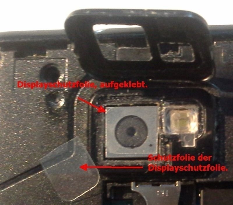

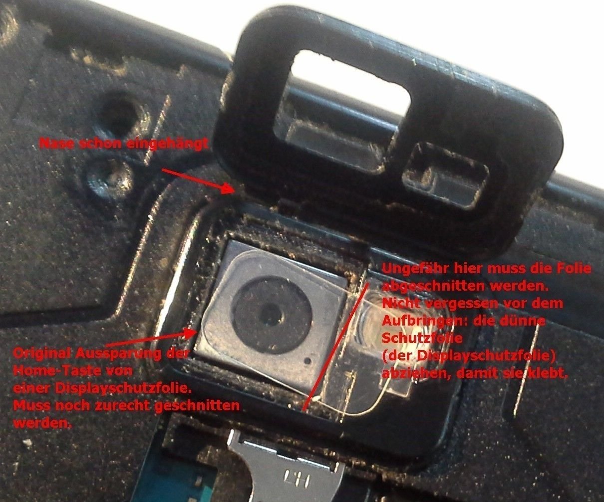

4. Ich habe nun aus einer normalen SGS2 Displayschutzfolie nur die Aussparung für die Home-Taste entnommen und zurechtgeschnitten, dass sie genau auf die Kamera passt (siehe Bilder).
5. Den Rahmen wieder zu klappen und leicht andrücken, er klebt noch. Falls nicht, kann man Pattex o.ä. verwenden, ich würde keinen zu guten Kleber verwenden, damit man es wieder auf kriegt.
