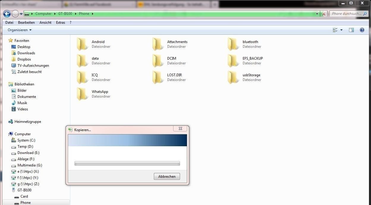

Edit: Kopiren intern klappt dann scheinbar doch, zumindest jetzt gerade...wenn ich über das USB kabel kopieren will, kann ich mit ausgeschaltetem Debugging auf die externe kopieren, zumindest 3 Fotos mit je 3 MB. Versuche ich auf die interne die selben Bilder zu kopieren, verabscheidet sich mein Explorer...
Mal sehen ob das mit dem Screenshot klappt

Kopfloser schrieb:
Kabel ist das originale...das selbe, mit dem ich vohin noch geflasht habe...
Welche Firmware hast Du bitte wie geflashed ?
...test mal bitte das hier :) : (jeweils auf die .exe Datei -> /rechte Maustaste/als Administrator ausführen)
