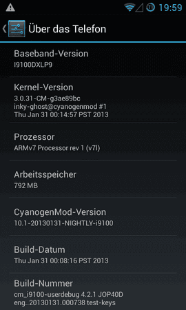

ich habe heute von einem Freund eine Vodafone sim in mein s2 eingelegt welche sonst immer in einem USB stick ist um mit dem laptop online zugehen.
Sprich nur für Internet nutzbar aber nicht für Telefonie.
Kann mit der Karte auch ins netz soweit alles ok.
Nur wenn ich wieder meine Vodafone Karte einlegen bekommt mein s2 kein Netz mehr.
Ebenfalls funktioniert der lockscreen und die hometaste nicht mehr.
Meine Sim ist rein zum telefonieren da, hat also keine Daten Option gebucht.
Da ich sonst nur per WLAN mal ins Netz gehe.
Nun ist die Frage wo das Problem liegt.
Es hat alles funktioniert bevor ich die Sim von meinem Freund eingelegt habe.
Hatte zu dem Zeitpunkt cm10 drauf.
Habe nun auf cm10.1 geflasht aber bringt auch nichts.
Mit der laptop sim kann ich immer noch ins Netz, jedoch funktioniert weder meine noch seine Vodafone sim, welche beide keine Daten Option haben.
Hinzu kommt ja noch der Fehler das der homebutton und der lockscreen nicht gehen.
Ohne sim und mit der laptop sim funktioniert alles wieder.

So es geht wieder. Hab das S2 vollkommen formatiert und cm10.1 neu geflasht.
Nun geht alles wieder.
Woran es letztendlich lag weiß ich zwar nicht, aber Hauptsache es läuft wieder.
