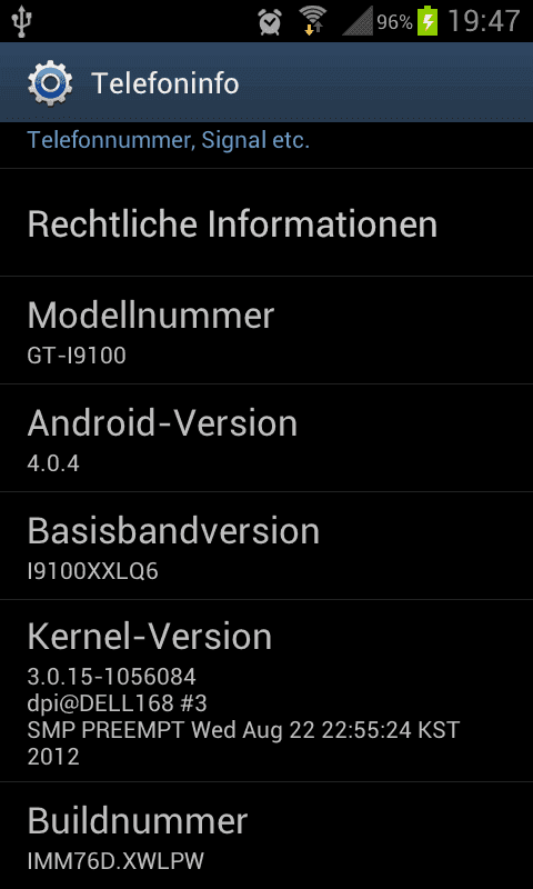

da war also mein schönes SGS2 irgendwie weg und ich hab mir das gleiche Telefon nochmal gekauft. War standardmäßig ICS 4.0.4 drauf.
Während mein altes mit 2.3.5 wunderbar lief, hängt das neue Telefon mit ICS ständig und friert mehrmals am Tag ein. Die Hoffnung, dass es mit JB 4.1.2 vielleicht besser wird, kann ich leider nicht ausprobieren, weil ich fast einen Monat nach der Veröffentlichung laut Kies und Software-Update im Menü kein Update auf JB bekomme. Da wollte ich mal nachfragen, ob jemand vielleicht eine Idee hat, woran das liegen könnte?
Hier die Geräteinfos:
PDA: I9100XWLPW
PHONE: I9100XXLQ6
CSC: I9100ATOLP8
Build Info: Wed Aug 22 22:34:22 KST 2012 (<- ist das das Herstellungsdatum?)
Gerät ist gerootet mittels CWM und CWM_Root_SuperSU_0.93+Busybox_1.20.1. Hatte versucht, zu Testzwecken den Root mit SU-Uninstaller-signed wieder aufzuheben, aber trotz Erfolgsmeldung hat das irgendwie nicht funktioniert.
Lange Rede, kurzer Sinn: bevor ich Odin bemühe, wäre mir der offizielle Weg über Kies erstmal lieber.
Ich habe das Forum und das Internet durchforstet, aber nix gefunden. Habt ihr irgendwelche Ideen?

Flash doch die Originale FW über Odin das geht wunderbar.
Wird dir denke auch nichts anderes übrigbleiben.

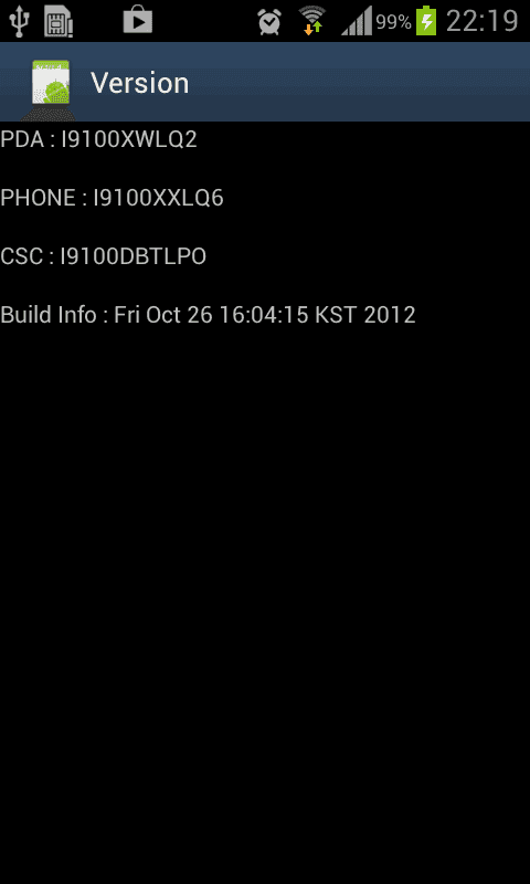

Ich flash es jetzt erstmal auf die deutsche ICS 4.0.4 DBT, mag nicht auf die Österreicher warten. Dann sollte ja auch das Update auf JB funktionieren. Und wenn alles nix hilft: Zurück zum guten alten Gingerbread kann ich ja immer noch :D
Warum flasht du dann nicht direkt JB???
Weil ich immer wieder mal lese, dass das Dateisystem beim Wechsel auf JB reformatiert wird. Ob das jetzt nur in Asien oder auch in Europa war oder auch gar nicht stimmt, ich hätte es lieber offiziell über Kies gemacht.
Aber: Mit 4.0.4 DBT (LQ2) drauf sagt mir Kies nun: "Softwareaktualisierungen werden von Ihrem Gerät nicht unterstützt.", obwohl samfirmware sagt, es wäre updatefähig. Also doch der direkte Weg zu JB mit Odin :)

Nach einem Update auf DBT musst du einen Werksreset machen, dann wirds auch mit Kies was... Und selbst wenn das Dateisystem reformatiert werden würde (was nicht so ist), wäre es auch mit Kies der Fall, ergo kein Unterschied...
