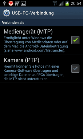

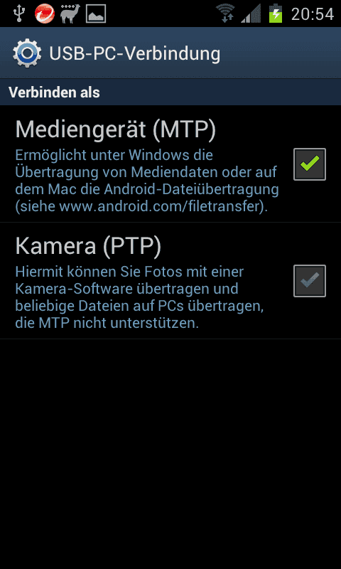

Primäres Problem ist, dass beim Anschluss des S2 an einen Win-PC auf dem Phone der USB-MTP-Mode startet und das Phone auch korrekt unter Win als tragbares Gerät eingebunden wird. Soweit, sogut.

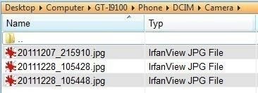

Aber: Hangelt man sich anschliessend durch das Filesystem (Die Ordner sind da!) bis zum "Camera"-Ordner, so sucht Win zwar eine Weile, findet dann aber in dem Ordner keine Bilder. Wo der Win-Explorer keine findet, findet auch der Win-Foto-Import keine, die Dropbox nicht, Picasa nicht etc.

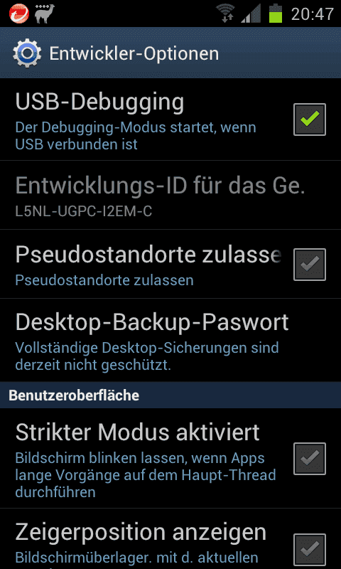

Da ich nun mit dem MTP-Mode so gar nicht zurecht kam, habe ich es mit dem Massenspeichermode versucht. Den zu erreichen gibt es nach meinem Verständnis zwei Wege: über USB-Debugging oder über das Netzwerk-Menü. Beides führt auf verschiedenen Wegen zum gleichen grünen Androiden, wo man dann noch einmal bestätigen muss, um zum orangen Androiden zu kommen.

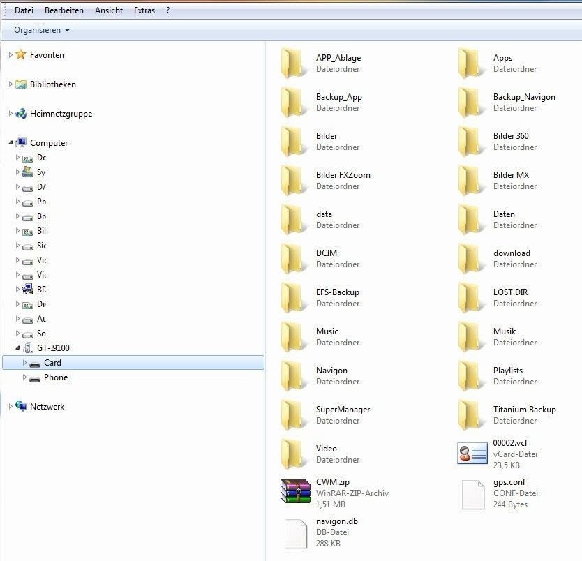

Sobald der Droide orange ist, kann ich unter Win auch auf das Laufwerk zugreifen, ich sehe die ganzen Ordner wie unter MTP, aber auch die manuell neu angelegten. ich sehe auch die Fotos. Nur, ich sehe die Fotos mindestens zweimal: Unter "Camera", und nochmal unter ".cache". Und wo ich sie sehe, sieht sie der Win-Explorer eben auch, sprich er importiert beide Versionen. Und weil die Cache-Version kleiner ist, wird es auch nicht als Duplikat erkannt.
Auch gibt es neben dem DCIM-Camera-Ordner noch eine ganze Reihe weiterer Ordner, wo diverse Programme ihre Bildchen verewigen (Thumbnail vom Video z.B.). All das findet der Import eben auch.
