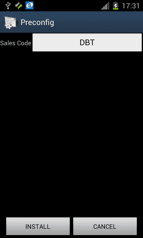

Im übrigen sollte hier nicht mehr wie du das stehen? sieht anhang
Ohh mmmaaaaaaaaaaaannnn ich kriesch en ROHR echt
