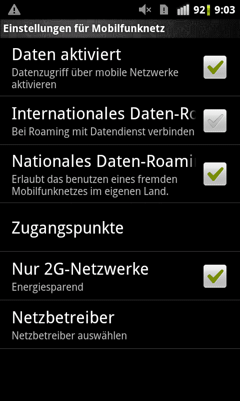

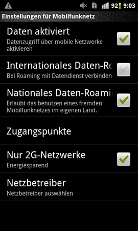

Hallo, habe folgendes Problem: Mein Galaxy S2 hatte plötzlich kein Netz mehr und stattdessen erscheint ein Ausrufezeichen in der Statusleiste. Neustarten, Akku ne Weile draußen lassen, Flugzeugmodus aus und an, bringt alles nix. Habe das Gerät gerootet und benutze CyanogenMod, jedoch schon länger und alles funktionierte bis jetzt, nur jetzt plötzlich nicht mehr. Hab mal n paar Screenshots gemacht.
Achja, Sim-Karte funktioniert in einem anderen anderen Handy problemlos.
Kann mir jemand weiterhelfen?

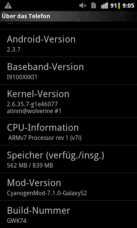

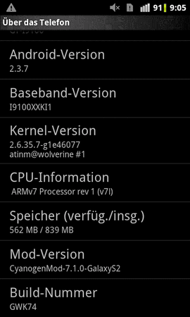

Guck mal unter Einstellung, Telefoninfo ob dein Modem (Basisband) vorhanden ist..Hatte ich auch mal bei der Checkrom Revoltution...und hab dann einfach das Modem neu drauf geflasht...

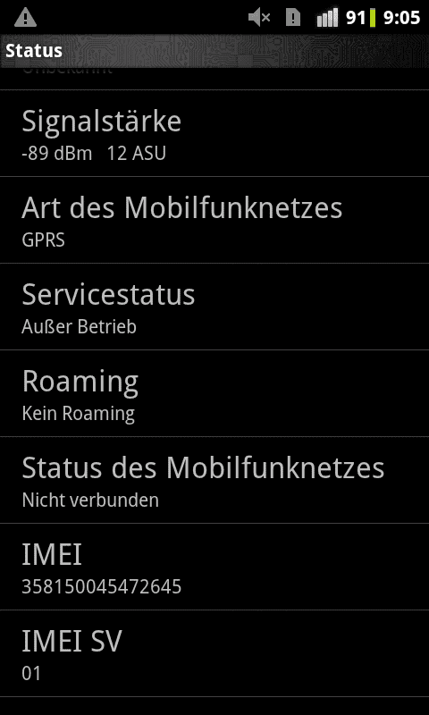

wo find ich denn die Angeabe zum Modem. Bei Einstellungen --> Info über das Telefon --> Status gibts nix anderes als wie auf den Bildern zu sehn, da steht nix von Modem...
Also IMEI ist noch da und dein Modem ist auch noch vorhanden.
Du könntest dir trotzdem testweise mal ein anderes Modem z.B. das KI4 flashen und gucken ob es besser wird.

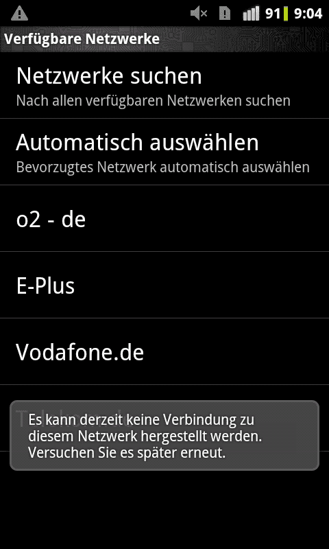

Und du kannst da nicht auf O2 klicken, obwohl es dir angezeigt wird?
Klingt eigentlich eher nach einem Providerfehler, weil gefunden wird der Richtige nur die Verbindung klappt nicht.

Warum nationales Datenroaming? Nur 2G Netze?
ironmike
wenn ich o2 anklicke, kommt der Fehler, dass es sich mit keinen Netzwerk verbinden kann. Providerfehler eigentlich ausgeschlossen, da die Karte in nem anderen Handy ja geht.
Nationales Datenroaming hab ich nur zum Testen ausgewählt, genauso wie "nur 2G"
