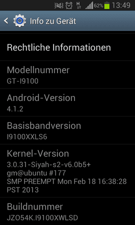

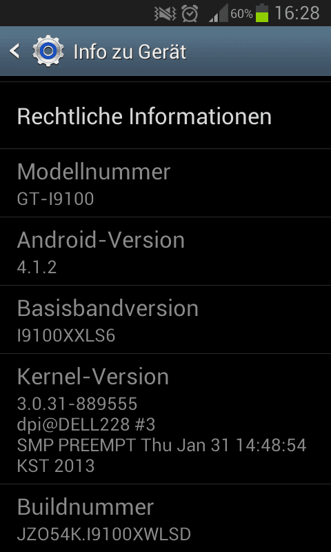

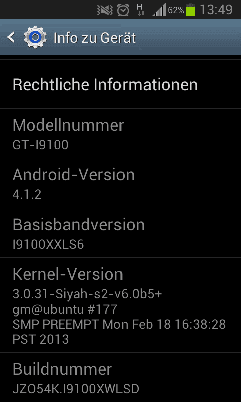

Gut danke, hab jetzt auf den Philz Kernel geflashed. erkennbar an den Bildern im Anhang. andere Frage, gibt es dazu bestimmte Modems? ich hatte bei stock zieht xxls7, war damit aber nicht zufrieden. nach dem Wechsel auf xxls6 wurde es besser. Ich verwende eplus ( nicht Grad gutes Netz u.s.w....) gibt es dafür Ne Seite mit den ganzen Modems u.s.w., bzw kennt ihr noch welche die gut sind?
Zudem dann noch meine letzte Frage: Könnte ich von dem Standpunkt aus gleich auf CM10 Helly Bean oder JellyBam umsteigen?
Mein Kollege meinte CM10 sei echt spitze, anscheinend besser als stock...
Danke schonmal.
