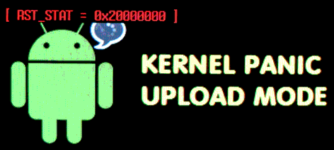

Habe Gestern Abend ca. 1 Stunde mit meinem SGS2 telefoniert. Während des Gesprächs ist dann aber der Akku leer gewesen und mein Handy hat sich heruntergefahren. Okay klar ich stecks ans Netzteil und ruf zurück dacht ich mir...
Als ich es dann ans Netzteil gesteckt habe kam aber nur kurz das Batteriesymbol und direkt danach hatte ich dann die Meldung "Kernel Panic Upload Mode" und drüber in rot stand "[ RST_STAT = 0x20000000 ]".

Habe bei diesem S2 (Stock 4.0.3) heute den gleichen Fehler(erstmalig) gehabt. Als ich das S2 aus der Hosentasche holte um zu tel. stand genau der Test im Display und im Bereich um die hintere Kamera war es leicht erwärmt (ca.35°C). Sreenshot funktionierte nicht.
Habe dann versucht das S2 mit vielen unterschiedlichen Tastenkombinationen wieder zum Leben zu erwecken. Längeres drücken(um 10s) der Powertaste war dann erfolgreich und das S2 startete neu.
Akku war danach bei 80%, 2h vorher hatte ich ihn auf ca.90% geladen. In den 2h war es im standby.
Die Akkugrafik war übrigens danach gelöscht.

hatte gerade eben das selbe problem, einfach so aus dem nichts, kernel panic, aber nach einem neustart geht es wieder ohne probleme
