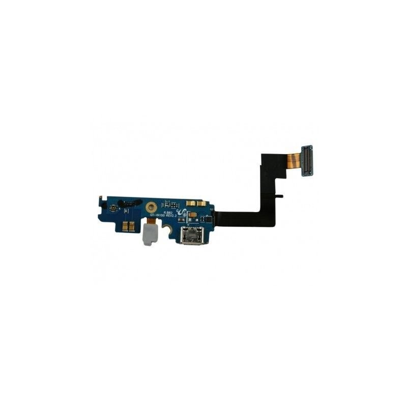

Der eMMC-Speicher des S2s liegt auf der Hauptplatine, also auf dem Mainboard gelötet. Bei einem Austausch der USB-Flex-Buchse, sollten keine Daten verschwinden, da diese 2 unterschiedliche Komponenten sind. (Vergleichbar mit dem Austauschen des Arbeitsspeichers beim PC: Die Festplatte bleibt unberührt)
Dies ist die Ladebuchse: (Anhang)

Ich habs heute gemacht, die Daten sollten nicht nur erhalten bleiben, sie tun es auch.
Vorausgesetzt natürlich, du beschädigst beim Ein- und Ausbau nichts.
ps: bin ebenfalls nach der Video-Anleitung vorgegangen.
