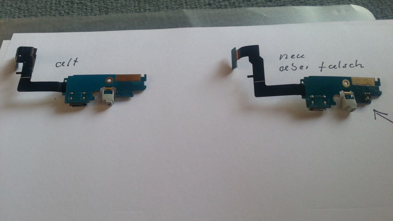

Moin,
also ich hab hier auf ein S2 Liegen mit Stock 4.0.3.
Hab genau den selben Fehler. Hab schon den USB Connector ausgetauscht weil ich dachte das wäre der Fehler.
Leider ohne ergebniss. Hat sonst noch wer vllt eine Lösung?
Danke schonmal.
Greetz Alt
Vielen Dank nochmal.
Nun habe ich den USB Port erhalten, und stelle nach erfolgreichem Einbau fest, dass der Lautsprecher nicht mehr geht-, und dachte ich hätte wieder etwas geschreddert.
Habe mir aber gedacht, die alte USB Buchse nochmal zum testen einzubauen…
Und sieh da.
Der speaker geht wieder! Aber leider nur mit defekter USB Buchse.
Also nochmal umgebaut auf Neu-Ersatzteil-USB-Port.
Speaker geht nicht-, USB geht.
Den Bucht-Händler angemailt, und er schickt mir eine neue usb Buchse. Mal sehen wann und ob das Ding funktioniert und passt, denn:
Der Händler meinte auch, nachdem ich moniert hatte, dass das Ersatzteil nicht so ganz passe, man könnte das nicht passende Teil einfach abmachen, es wäre nur geklebt.
Siehe Bild
