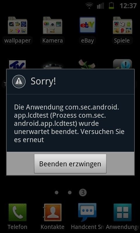

Guten Tag,
ich habe mein s2 seit dem 20.05. und nach anfänglicher Euphorie holt mich das Gerät langsam auf den Boden der Tatsachen zurück und macht mich gleichzeitig auch ziemlich ratlos.
Das erste Problem, das ich habe, ist, dass sich das Gerät des öfteren einfach ausschaltet. Also nicht rebootet, sondern einfach aus ist. Ich muss es dann manuell wieder einschalten. Meine Vermutung ist das Spiel "Paradise Island", das ich relativ oft offen habe. Das ist ja ziemlich groß. Aber das dürfte doch trotzdem nicht sein, dass es das s2 überfordert, oder?
Oder könnte es daran liegen, dass die Powertaste einfach zu leicht gedrückt wird? Das ist mir aufgefallen, nachdem ich es einmal aus der Hosentasche genommen habe und es dann aus war.... :confused:
Dazu habe ich hier in der Suche nichts gefunden. Über Reboots schon, aber wie gesagt, die meine ich nicht (obwohl ich das auch schon ein paar mal hatte...dass auf einmal die Pineingabe kam -.-)
(Info: Ich habe keine Speicherkarte drin)
Nun zu dem Problem, das der Titel dieses Threads beschreibt.
Ich wollte den Test machen, ob das Gerät tote Pixel aufweist, gab also *#*#0*#*#*
ein, und dann erschien das Menü, bei dem ich rot, blau oder grün auswählen kann. Wähle ich eine dieser Optionen aus, kommt folgende Fehlermeldung: "Sorry" Die Anwendung com.sec.android.app.lcdtest (Prozess com.sec.android.app.lcdtest) wurde unerwartet beendet. Versuchen Sie es erneut " und dann die Option "Beenden erzwingen"
Klingt nicht so gut, oder?
Versuche ich es dann erneut, reagiert das Handy garnicht mehr auf den Code *#*#0*#*#*.
HILFEEEEE
Zu beiden Problemen habe ich nichts in der Suche gefunden, ich hoffe, ihr könnt helfen.
Ich bin kurz davor, mein Zubehör zusammenzusuchen, das Ding auf Werkseinstellungen zurückzusetzen und umzutauschen.... was würdet ihr tun?
Ist zwar keine Hilfe,aber ich habe den Test probiert und er funktioniert fehlerfrei bei meinem Gerät.
Hey fantaghiro,
da hast du natürlich gleich zwei Fehler / Probleme, die eigentlich nichts miteinander zu tun haben.
- Die Tastenkombination und der eigentliche LCD-Test funktionieren bei mir auch ohne Probleme.
- Bislang konnte ich noch nicht beobachten, dass sich mein Galaxy S2 von selber ausschaltet.
Ich würde dir zunächst empfehlen, alles auf Werkseinstellungen zurückzusetzen und dann mal testen ob die beiden Probleme noch auftauchen.
Das Galaxy S2 ist ein super Smartphone und ich denke eher weniger, dass der Fehler am Gerät liegt.
Sebastian
Ps.: Zukünftig am besten pro Frage / Problem nur einen Thread erstellen.
Reaktionen: fantaghiro
Factory Reset und gut ist, da hat sich wahrscheinlich etwas im System verhakt.
Schon wieder zu spät, nicht mein Tag heute. :)

Hast du den Code auch richtig eingegeben? Korrekt lautet er nur: *#0*#
bei beiden codes das Gleiche... der Test funktioniert nicht, es kommt genau die gleiche Fehlermeldung :thumbdn: ich resette jetz. grrr ^^
