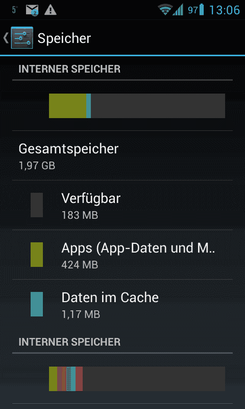

Zuerst, auf dem SGS 2 läuft die CM 10.1 Nightly vom 16.03.13 (vorher 01.03.13)
Seit Freitag habe ich das Problem, das ich ständig die Meldung bekommen, mein Gesamtspeicher wird voll. Habe darauf hin alle Apps auf die SD verschoben, welche gingen. Nur Stunden später kam die Meldung wieder. --> Apps gelöscht.
Inzwischen kann ich, obwohl ich über 80 Apps deinstalliert hab keine mehr installieren, wegen zu vollem Speicher --> WHAT?
Laut Android-Speicherbelegung sieht es bei mir so aus:
Gesamtspeicher 1,97GB
Verfügbar 183 mb
Apps 424 MB
Daten im Cache 1,16MB
attachment.php
Wo sind die Knapp 1,5 GB ?
Habe schon Cache und Dalvik Cache geleert --> keine Lösung
Vor meinem Neuafusetzen (mit Full Wipe) hatte ich über 200 Apps auf dem Handy ohne Probleme mit Speicherplatz zu haben.
Bin nun echt genervt und ratlos.
Jemand eine Idee oder Lösung?
Wäre sehr sehr dankbar.

manche apps lassen sich nicht verschieben auf die SD. Ich gehe davon aus, dass du jede Menge Apps drauf hast. Unter Verfügbar will dein System aber mindestens 200 MB haben, sonst motzt es. Also... lösch mal ein paar Appz.
PS: Mit Appmonster Pro kannste dir zb anzeigen lassen wieviel MB welche App im System wegnimmt. Viel Erfolg!

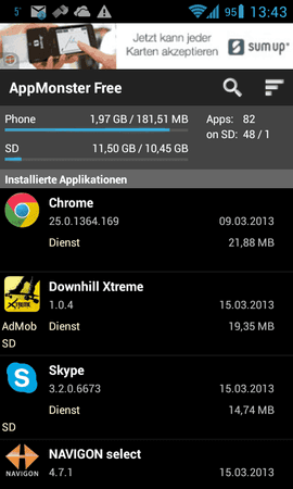

Ich habe gerade Mal 120 Apps auf dem handy (inkl. Systemapps)
Das manche apps nicht auf die SD gehen ist mir auch klar.
Wie schon geschrieben hab ich bisher über 80 apps gelöscht und habe trotzdem keine besserung.
attachment.php
Hi,
ist diese Ansicht nach Größe sortiert ?
Der Blick in meine Glaskugel sagt mir, daß eine oder mehrere deiner Apps, obwohl du glaubst sie seien de-installiert, immernoch Speicherplatz belegen.
Wenn du Linuxkenntnisse hast, kannst du das rel. komfortabel per Shell und ssh rausfinden. Auch *root* plus Link2SD ist da ein hilfreiches Tool.

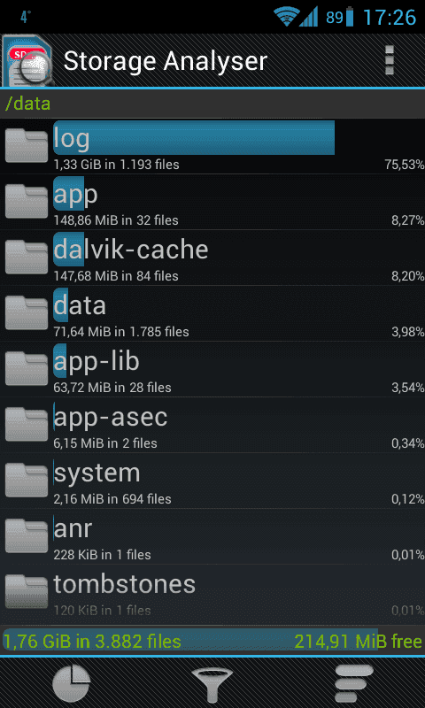

Hab mit Storage Analyser geprüft --> 1,3 gb log files Übeltäter gefunden
Seh ich das richtig das ein factory reset unumgänglich ist?

finde storage analyser von der ansicht besser, trotzdem danke

die lofiles tragen alle den namen "dumpstate_ril_RESET_BY_CP_SILENTRESET_XXXXXXXXXXXXX.log" x=ziffer
Logfile ist angehängt.
Finde keinen appnamen im File, habe aber dafür das gefunden: https://code.google.com/p/android/issues/detail?id=28133&cnum=500&cstart=552
Die logfiles dürfte ich doch eigentlich ohne auswirkungen löschen können, oder?
Hab das Modem nicht geändert, hab aber gerade die logfiles gelöscht und wieder 1,5gb speicher frei.
