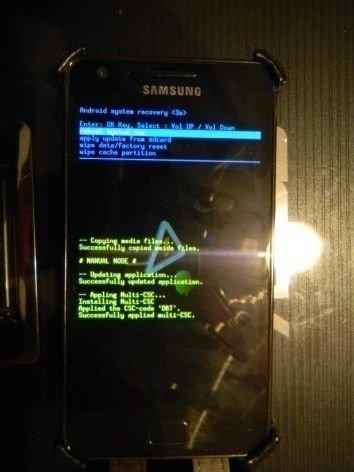

Hallo
Ich habe gestern mein S2 von XXKE7 über Odin 1.8.5 auf XXKG6 geflasht .
Hat auch alles super geklappt doch wenn ich über die Tastenkombination
in die Clockworkmodrecovery möchte erscheint ein Bild von der Android System Recovery( Siehe Pic ) DSCN2492.3.jpg
Ich habe mein S2 noch nicht wirklich lange aber war von den möglichkeiten die dieses Handy aufweist restlos überzeugt.
Habe dann versucht die Clockworkmod als app zu installieren aber irgendwas klappt nicht mit dem Zugriff der Super User app.
Kann mir irgendjemand dabei helfen ?
Danke
Gruß Oliver
Lade dir den ROM Manager aus dem Market herunter und installiere den ClockworkMod über den ROM Manager. Durch den ROM Manager kannst du auch in den ClockworkMod booten.
ClockworkMod hast du nicht von Haus aus. Gehe einfach nach der Anleitung meines Vorposters vor und schon hast du Root und den ClockworkMod.

Probiere mal:
Home + Power + Vol-Up
an Stelle von:
Home + Power + Vol-Down

Die 1. ist für das Booten ins Minibetriebssystem (z.B. <3e>, ClockworkMod usw.)
Die 2. ist für das Starten des Download-Modus
Na und, und deshalb sollte ich ihn nicht darauf hinweisen, wenn es für mich so aussieht, als ob das wohl das Problem ist?
Wenn du dir das Bild mal angeschaut hättest, würdest du gesehen haben, dass dies nicht sein Problem ist.
Habe ich mir angeguckt. Das ist genau die Darstellung, die ich auch bei "Home + Power + Vol-Down" bekomme.
Ist auch wurscht.
Ja, genau das Minibetriebssystem <3e> und nicht der ClockworkMod. Und dort liegt sein Problem.
Wenn ich über die Tastenkombination in den ClockworkMod möchte, erscheint das Android System Recovery.
Das heißt, er ist ja schon im Minibetriebssystem und dort hat er das Problem.
Ist er nicht, er ist im Standard-Recovery <3e>. In den ClockworkMod kommt er mit Home + Power + Vol-Up. Ist bei mir auch so (2.3.4 und CWM4).

Hallo!
Ich habe es geschafft. :)
Habe den CF-Root-Kernel geflasht, anschließend KH3 geflasht, Lightning Rom 6.1 und siehe da alles klappt bestens.
Das Problem war nur, dass mein WinRAR mir keine .TAR angezeigt hat; erst über die Eigenschaften wurde diese Endung gezeigt.
Ich habe erst mal gesucht bis es mir auffiel.
Zimage ist so weit ich weiß ja nicht mit Odin zu flashen.
Aber nun ist alles super.
Vielen Dank an alle.
Gruß, Oliver
