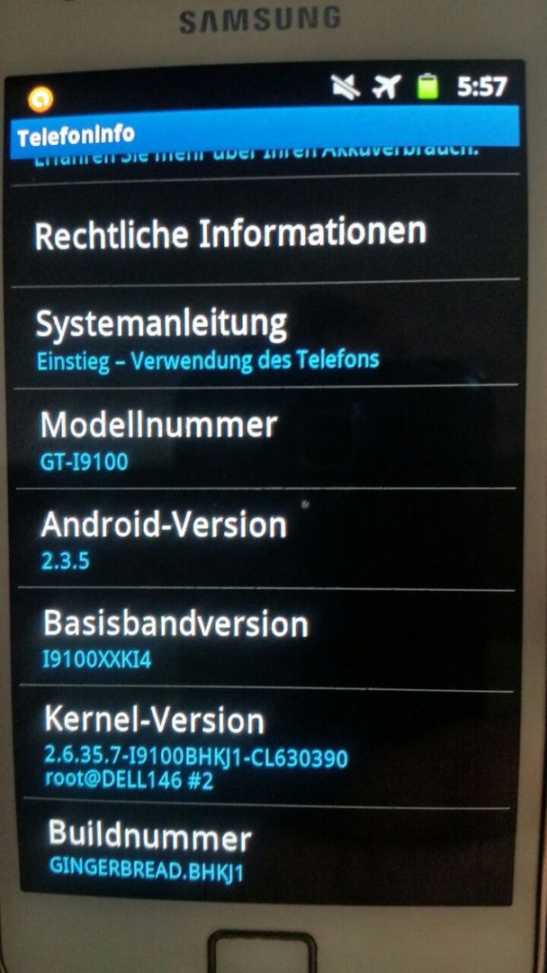

Mir fällt gerade ein, dass ich noch ein Bild davon hab, als es noch funktionstüchtig war.
