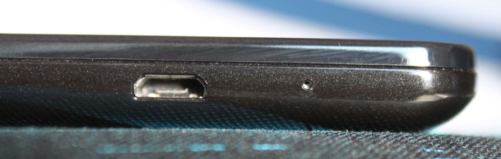

Moin SGS2-Besitzer,
bei meinem Telefon ist mir aufgefallen, dass das untere Mikro neben dem USB-Stecker nicht richtig in der Öffnung positioniert ist.
Die Öffnung des Mikrofons ist in der Gehäuseöffnung nach oben verschoben und wird teilweise verdeckt. Ich habe zur Verdeutlichung
ein Foto von meinem GalaxyS2 hochgeladen, damit ihr euch ein Bild davon machen könnt.
Beim Telefonieren werde ich häufiger nicht richtig verstanden, was natürlich auch viele andere Gründe (undeutliche Aussprache,
schlechter Empfang, Haltung...) haben kann. Es könnte jedoch auch an der verschobenen Öffnung liegen.
Was mich jetzt interessiert, ob bei euch das Mikro richtig vor der Gehäuseöffnung zentriert ist. Und wenn nicht, wie ist bei euch die Sprachqualität?
Gruß Bastl

Hallo bastl,
bei mir sieht das genauso aus wie auf deinem Bild, darüber habe ich mich auch schon gewundert (und geärgert). Mir wurde auch schon gesagt, dass meine Sprache beim Telefonieren leiser ist als zuvor (mit vorherigem Handy).
Bin ansonsten sehr zufrieden mit dem S2, aber in dieser Preisklasse dürfte man meiner Ansicht nach nicht auf solche Qualitätsmängel in der Verarbeitung stoßen müssen...
Columbo
Edit: Sprachqualität an sich ist in Ordnung, nur mit der Lautstärke gibt's ein Problem (obwohl ich eine laute Stimme habe)
Bei mir schaut es genauso aus wie auf dem Foto.
Sprachqualität ist in Ordnung, könnte aber besser sein wenn alles frei wäre. :(

anscheinend ist das Mikro bei mehreren nicht richtig positioniert. Auf den Bildern von ifixit (Samsung Galaxy S 2 Teardown - iFixit) sieht man, wie das Mikro befestigt ist.
Ich habe mir schon überlegt das Teil auseinanderzubauen und das Mikro selbst zu verschieben.
Aber:
1. Die Garantie ist dann weg
2. Ob man mich dann besser verstehen kann, ist nicht sicher. Da andere trotz verschobenen Mikro eine gute Sprachqualität haben.
Gruß Bastl

Bei mir ist dieses weiße etwas über dem ganzen Mikrofoneingang..
Meine Gesprächspartner hören mich wie durch ein Tuch und manchmal werden sogar Silben verschluckt.
Weiss jemand von euch, was dieses weisse etwas ist? Kann man es vielleicht einfach durchstechen?
Ansonsten müsste ich das Gerät morgen wieder einschicken.

ist bei mir ähnlich beim unteren mikro. ist fast komplett versetzt zur gehäuseöffnung. scheint ja bei mehreren der fall zu sein..wie kann das sein? gibts auch welche bei denen das nicht so ist? das obere mirko ist völlig richtig zentriert.
Ja die richtigen gibt es. Bei einem Kumpel ist kein Milimeter von diesem hellen Etwas zu sehen. Dementspprechend ist hört man ihn hervorragend am anderen Ende.
Es wäre wirklich interessant zu erfahren, was das ist, das die Öffnung verdeckt. Beziehungsweise ob das nur der Dämmung gilt oder eine wichtige Aufgabe trägt. Fakt ist, dass die Qualitätskontrolle scheinbar fürn Arsch ist.

Habe das Gerät geöffnet und die Gummidichtung, die alles andere als am richtigen Platz war über das kleine Mikrofon gestülpt. Nach zwei, drei Versuchen, die Mittlere Klappe wieder zu schließen, war genügend Öffnung von unten zu sehen.
Die Sprachqualität ist jetzt sehr gut.
Wer es tun möchte, sei hiermit gesagt, dass es gut funktioniert, nur bitte auf eigene Gefahr. Hiermit distanziere ich mich von jeglichem Schaden, den ihr damit anrichten könnt.
