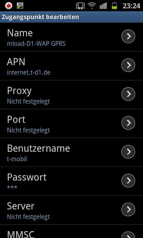

bei dir steht das
APN: mms.td-1.de mach mal dieses daraus APN: mms.t-d1.de

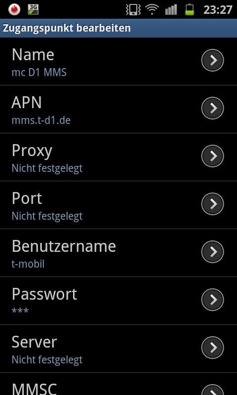

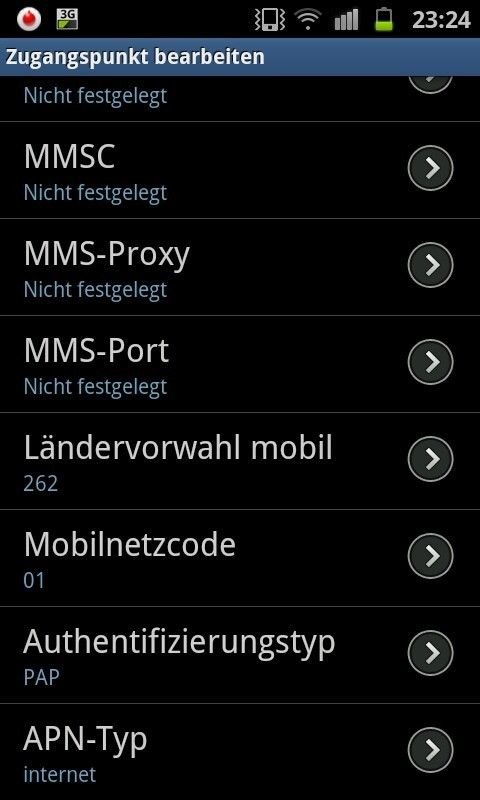

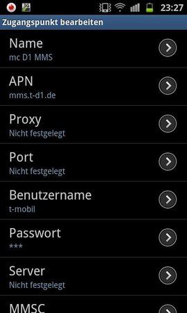

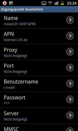

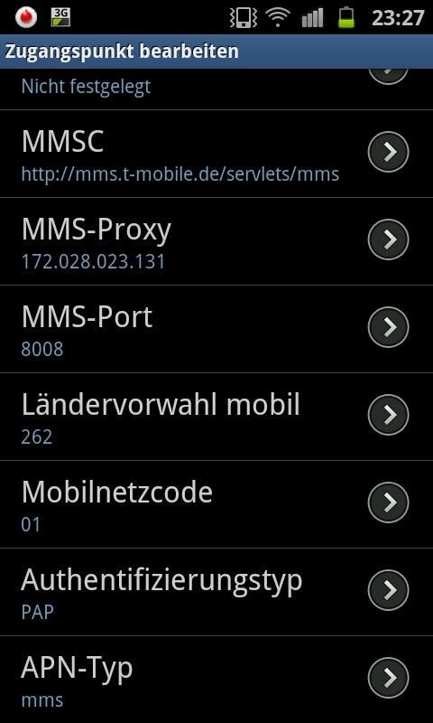

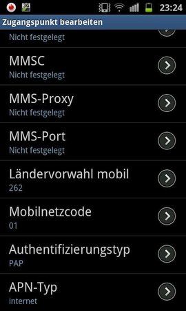

Hier mal die screenshots:
so was mir jetzt bei dir aufgefallen ist beim benutzernamen da steht " t-mobil" mach mal daraus "t-mobile" und wenn das nicht hilft versuche das dann "t-d1"
das mit dem "t-mobil" ist mir auch schon aufgefallen, das steht aber bei beiden Konfigs und beim Internet klappt es ja ohne Probleme...
"t-mobile" und "t-d1" brachten keine Besserung :(

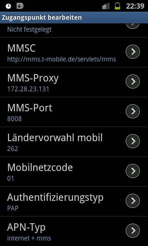

mach mal eine komplette neue apn mit meinen daten und das speichern nicht vergessen

Setz mal bei APN-TYP das Häkchen bei INTERNET und MMS,
oder kannste die nur einzeln anwählen...?

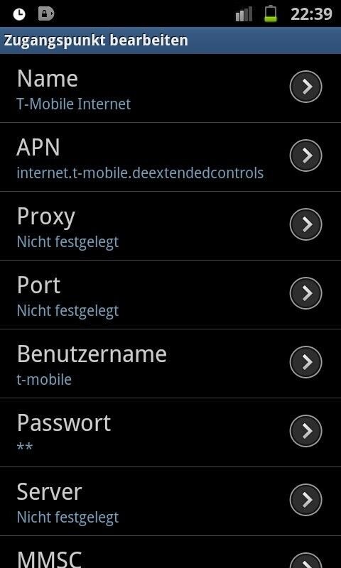

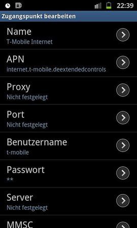

hab grad bei mir gesehn das ich ein screen gemacht habe wo ich meine apn mit hilfe eines apps ausgeschaltet habe und zwar in der 2spalte
APN: internet.t-mobile.deextendedcontrols das steht bei mir wenn meine apn komplett aus ist richtig wäre dieses
APN:internet.t-mobile.de versuch es damit nochmal die restlichen einstellungen sind sonst richtig
Reaktionen: OBI-Hoernchen

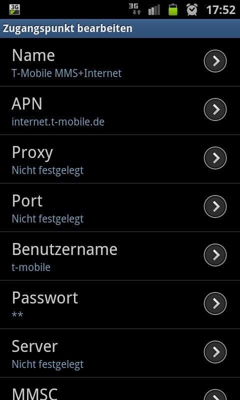

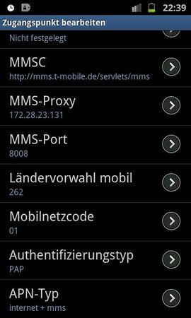

JAU!!! nun klappt es - saugeil!!! :)
hoffentlich entstehen mir durch das umschreiben keine weiteren Kosten... :(

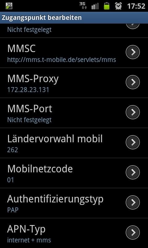

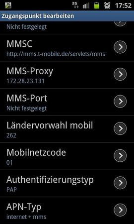

anbei mal die screenshots:
Vielen lieben Dank an snake!
^^ich hätte nicht gedacht, dass das eine so schwere Geburt wird...
@snake: du kannst doch aber den Datenverkehr ganz einfach unterbinden, indem du lange auf den Ausschalter drückst und udn den datenmodus deaktiviesrt!? ohne zusätzliche App!
PS: pw ist "tm"
