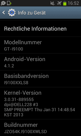

Hier daher die Checkliste:
  • Posting des Ergebnisses von *#1234#
    PDA: I9100XWLSD
    PHONE: I9100XXLS8
    CSC: I9100DBTLS7
    Build Info: Thu Jan 31 14:30:29 KST 2013
  • Bild/Screenshot der Telefon-Infos
    siehe Anhang
  • Garantie noch vorhanden: Nein
  • Root nicht vorhanden (Installation der entsprechenden App nicht möglich!)
  • Falls Root vorhanden, welche Methode: Flashen eines Custom-Kernels (falls ja welcher), Root über flashen in der Recovery
  • Seit wann tritt der Fehler auf? Welche Veränderungen wurden vorgenommen?
    siehe Beschreibung
  • Hast du einen Fullwipe gemacht oder wie hast du vor dem Flashen dein Gerät vorbereitet?
    weder noch
