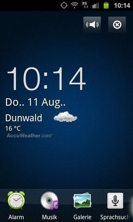

ich habe ein riesen Problem und weiß auch nicht so richtig wie ich es beheben kann.
Wenn ich bei mir auf den Home Button drücke, dann komme ich nicht mehr zu der Startseite sondern zu einem vereinfachten Startbildschirm. Mit Uhrzeit Wetter von einem mir unbekannten Ort und 5 Programmbuttons. Oben rechts in der Ecke ist eine Lautsprecherbutton und daneben ein x Button. Wenn ich darauf klicke dann komme ich zum richtigen Startbildschirm.
Ich dachte schon das würde mit dem Sprachmodus oder Automodus zusammen hängen. Aber dort ist in den Einstellungen alles normal.
Ich habe auch keine anderen Launcher installiert, alles orginal.
Ich hoffe es kennt jemand eine Lösung, es ist so nämlich sehr nervig.

Hier das Bild dazu.

Da ist wohl die "Tischuhr" aktiviert. Ist das Handy in einer Dockingstation?

Ich denke ich kann helfen, denn ich hatte das gleiche Problem und den gleichen Screen.
Es hängt tatsächlich mit dem Auto-Ladegerät zusammen. Dein S2 erkennt das Ladegerät als Dockingstation und bei Nutzung einer Docking-Station wird die Tischuhr eingeblendet. Um den Screen wieder zu beseitigen, mußt Du das S2 nur einmal ausschalten und beim Neustart ist wieder der normale Screen da.
Dieses Problem tritt aber wohl nur bei Auto-Ladegeräten auf, die nicht Originalzubehör sind.

Habe es gestern auch mal neu gestartet. Danach war wieder alles wie es sein soll.
Dieses Problem ist auch bis jetzt nur einmal aufgetreten.
Mein Ladegerät ist auch kein Orginalzubehör. Ich habe es schon oft im Auto geladen, aber bisher ist dieser Fall eben nur einmal aufgetreten. Naja wenn man das Problem mit einem Neustart beheben kann, dann geht es ja. Ich konnte nur absolut nix mit diesem Screen anfangen.
