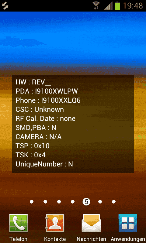

da noch ein foto was bei der version im hintergrundbild steht...
Dein CSC ist unknown. Da hat was mit dem flashen nicht geklappt.

1. ist dein CSC nicht korrekt = unknown
2. ist evtl. dein EFS Ordner fehlerhaft.
