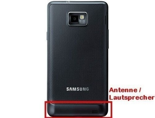

Schaut mal:
Da sitzt die Antenne und der Lautsprecher, das ist eine Einheit:
Die sollte man nicht wegwerfen. ;)
Falls doch geschehen, kann der Verkäufer nix dafür. ;)
Reaktionen: KilliBilli
Danke habe gestern schon eine neue Antenne bestellt 10 € über Amaz..
