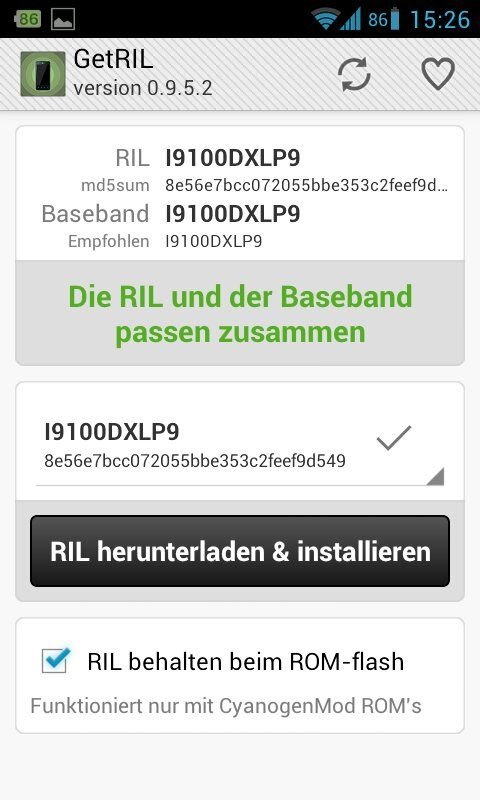

Hier könnte dir die Installation eines neuen Modem Treibers helfen und mit GetRil den passenden Ril.... GetRil gibt es kostenlos im Shop...

Besteht da irgendwie eine Verbindung zwischen RIL und Baseband? Bei mir wird angezeigt dass der Baseband nicht mit dem RIL zusammen passen 0_o
Woher weiß ich, welchen ich nehmen muss?

Also,das Ril sollte zum Baseband passen....einfach auf "Ril laden und installieren"(oder so ähnlicher Text)klicken und schon holt sich das Programm den passenden Ril zum Baseband....ist eigentlich ganz einfach

Also,sorry...aber bei mir hast geholfen.Ich hatte ständig verbindungsprobleme,die sind seitdem Geschichte.... :D

Also das Getril prog hat leider garkeinen Effekt erzeilt, mit Ausnahme, dass ich CM neu drauf machen musste da mein S2 nicht mehr booten wollte.
