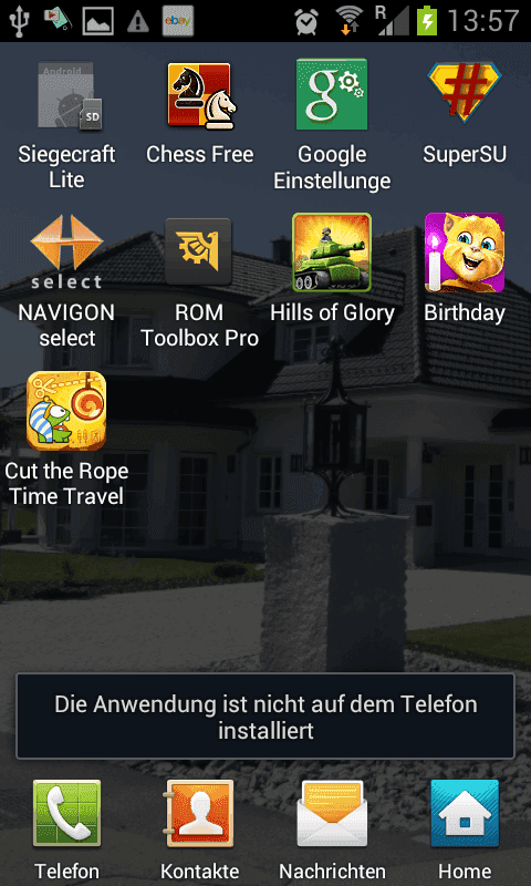

Ich habe nun alles durchsucht und fand nur eine app die nicht geht (SD).
(Screenshot wurde gemacht)
Alle anderen scheinen zu funktionieren...
Komisch ist das diese eine App auch nicht nach dem Start ging.
Dann habe ich alle installierten Programme durchgesehen. eines war dort transparent.
Dieses habe ich deinstalliert (das dauerte ein wenig)
Ich habe vor ca. einer Stunde auch die SD karte rausgenommen und die Kontakte gereinigt....
Ich habe nun den Eindruck das es nun funktioniert....aber wie lange..

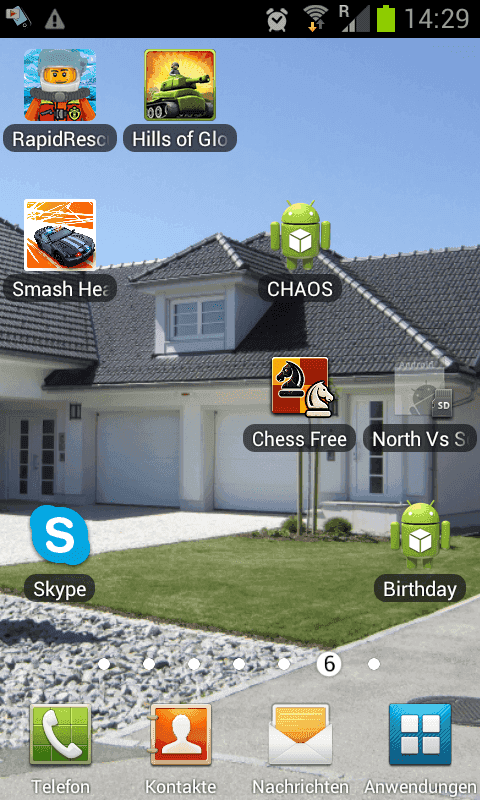

Plötzlich sind einige Anwendungen ncht mehr startbar.
Es sieht so aus als ob die Anwendungen welche nicht auf der SD sind das grüne Androidzeichen haben. die auf der SD Karte hingegen transparent sind.
Gib es ein log file wo man sieht was in der zwischenzeit (vm funktionieren bis zum nichtfunktionieren) passiert
Wie z.B.: Sd Karte wurde vielleicht kurz nicht gefunden?
LG
hook
Das ausgegraute, dass müsste signalisieren, dass die App auf SD ausgelagert wurde. Kann also sein, dass es ein wenig dauert, bis sie dann erreichbar ist. Insgesamt würde ich sagen, dass aber auch ein Fehler im internen Speicher vorliegen könnte und dein S2 langsam den Geist auf gibt. Wenn du noch Garantie hast würde ich das mal schnell weg geben..Garantieabfrage - Mobishare - Mobile-Repair-Solutions
