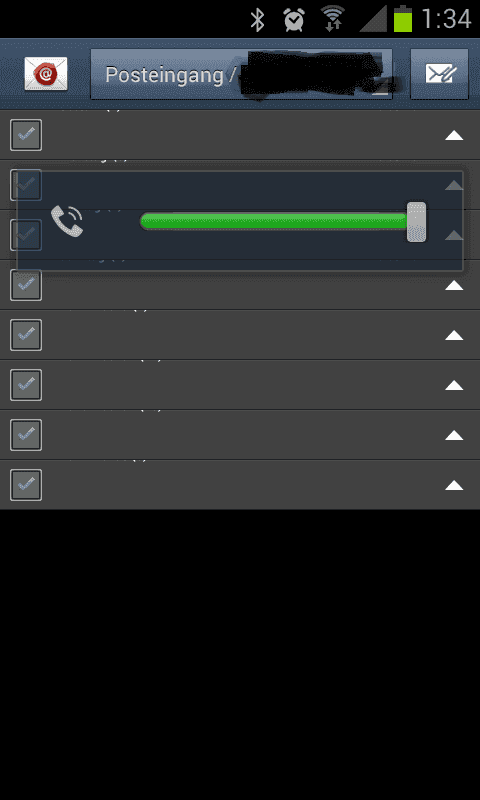

Habe ein riesen Problem mit dem Galaxy S2 mein E-Mail Programm ist nicht mehr bedienbar. Das Problem besteht seit gestern abend da kam eine Softwareaktuallisierung von Samsung.
Heute habe ich bei Samsung angerufen, die sgaten ich soll mit Samsung Kies meine Daten sichern und mein Handy auf "Werkseinstellung" zurücksetzten.
Allein das ist schon eine frechheit...die machen ein fehlerhaftes Update und die Kunden sollen das ausbaden....:bored:
OK Samsung Kies.....der letzte Müll ständig kommt beim sichern eine fehlermeldung "das ein unerwarteter Fehler aufgetreten sein"!?!
Unerwartete Fehler.....es scheint Samsung sei ein einziger "unerwarteter Fehler"! Fürher gab es nie Probleme aber das letzte halbe Jahr kommt ein Update nach dem anderen....und jedes bringt neue Nachteile, Fehler und Ärger mit sich.
Nun meine Frage, wer weiß also warum mein Standartmailkonto nicht mehr futzt? Und gibt es Lösungen (ohne Samsung Kies)? Bild habe ich angehängt.
Vielen Dank im Voraus....Tomax

Komisch, so fehlerhaft kann das Update ja nicht sein, sonst hätten noch mehrere Besitzer den gleichen Fehler.
Wie man die Daten auch ohne Kies sichern kann, ist im Forum tausendfach beschrieben, einfach mal die "Suche" benutzen.
Hallo Ludwig, na vor dem sinnlosen Update war alles IO. Erst danach ging das Mailprogamm nicht mehr.
Was meinst du gibt es ne Möglichkeit das Mailprogamm runter zu hauen und neu drauf zu machen?
Wenn ich eine Rücksetzung mache dann sind ja auch meine ganzen Apps weg inkl. meiner Einstellungen.

Hallo tomax,
bevor Du einen kompletten Werksreset mit entsprechend viel Arbeit bei der Neueinrichtung durchführst, probiere doch mal folgendes:
1) Gehe mal in die Einstellungen Deines Handys, danach auf Anwendungen und den Reiter "Alle".
2) In der Liste scrollen, bis die App "E-Mail" auftaucht, diese antippen.
3) Im nun geöffneten Menü "App-Info" auf die Schaltfläche "Daten löschen" gehen.
Hierbei werden nun alle Daten der App gelöscht, sodass Du beim erneuten Aufrufen der App aufgefordert werden solltest, ein E-Mailkonto einzurichten.
Hilft Dir das?
Reaktionen: TaurusEF, schalftier und tomax
Und was soll ich sagen @st77 Du hast den GODENEN Tipp gegeben.
Nach der Anlaitung habe ich gesucht, es hat geklappt nun läuft mein E-Mail App wieder......
Viele vielen Dank st77So das zeigt doch mal wieder das der Samsung Support wirklich keine Ahnung hat. Bei allen Problemen nutzen die ne "standart Vorgehensweise", wäre ich so vorgegangen hätte mich das min einen Tag an Arbeit gekostet, um alles wieder zu sichern....abgesehn davon wären bestimmte Anwenungen bzw. Passworte weg gewesen.
