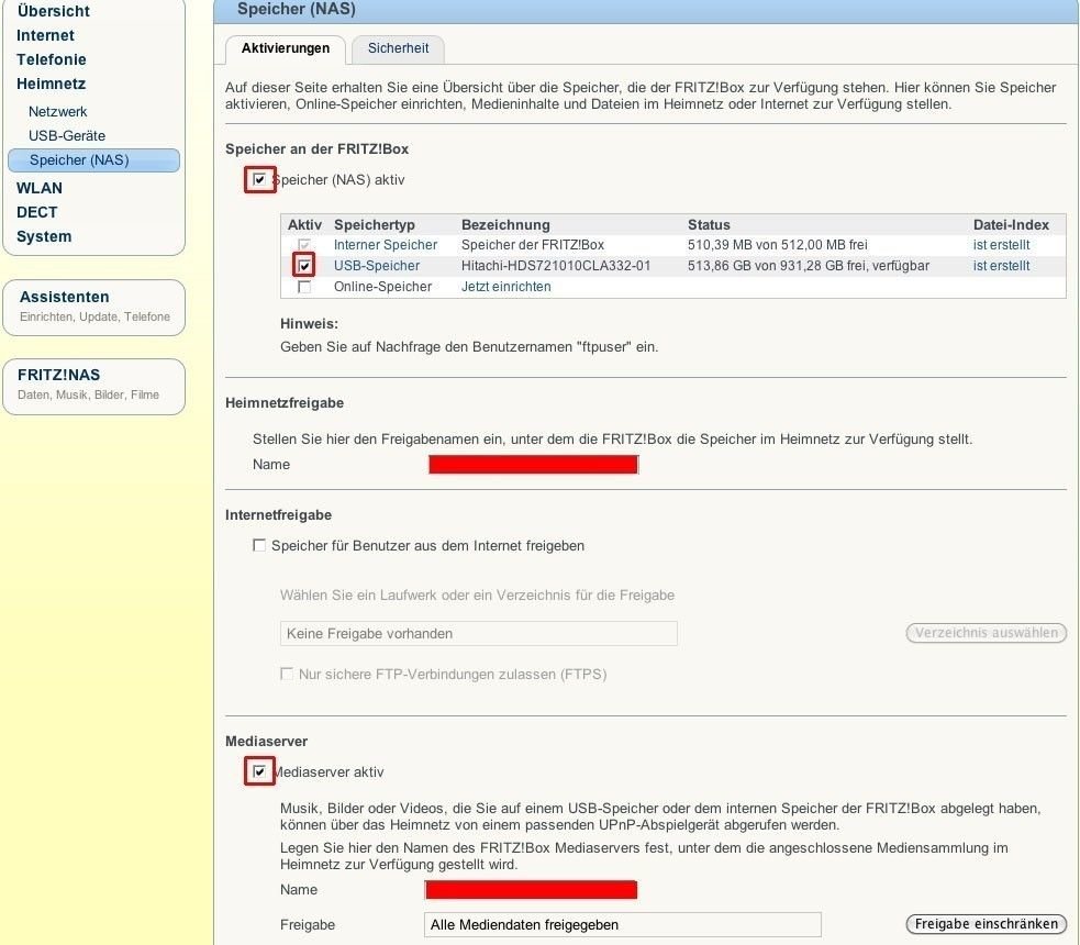

Ich habe die 7390. Dort gibt es im Menu unter "Heimnetz" den Punkt "Speicher (NAS)". Das muss eingerichtet und freigegeben werden (siehe Anhang) damit das SGS2 über WLAN auf den Media-Server Zugriff hat. Bitte unter Sicherheit nicht vergessen Passwort und Zugriffregeln zu definieren.
Dann solltest du über AllShare, ES-Datei Explorer oder was auch immer (nutze UPnPlay für Videos auf der Platte) Zugriff haben...

Hab gerade mal nachgeschaut. Laut Hersteller AVM hat die 3170 nicht die NAS-Funktionen integriert. Von daher kannst du meinen Screenshot ignorieren. Allerdings hab ich folgendes gefunden:
AVM - Update: Neue Funktionen für Ihre FRITZ!Box
Unter "FRITZ!Musikbox" verstehe ich so das du deine Daten trotzdem freigeben kannst. Allerdings hast du laut Hersteller nur USB 1.1. Das könnte etwas eng werden - wobei mp3's wahrscheinlich noch gehen, bei Videos sieht's da schon anders aus.
