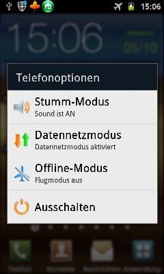

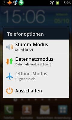

ich habe gestern Abend mein SGS2 nach dem Surfen ganz normal heruntergefahren. Heute Morgen machte ich es an, aber es kam keine Pin Abfrage und ich hatte kein Netz, aber es war kein Flugmodus drin. Ich vermutete einen Fehler, schaltete den Flugmodus ein, dieser ging aber nicht mehr raus. Nach mehreren Neustarten war der Flugmodus immer noch drin und lies sich nicht mehr rausmachen. Ich habe nun einige Male die Sim Karte herausgenommen und es sogar mit einer anderen versucht, immer das selbe Ergebnis. Nun weis ich nicht mehr weiter, der Flugmodus geht nicht mehr raus. An Kies anschließen hilft auch nichts.
Ich würde gerne eine Lösung finden, ohne das Handy in die Werkseinstellungen zu setzen oder zurückzugeben.
Mein Handy hab ich seit Mitte August, Probleme hatte ich bisher nur vereinzelt, es ist 3 mal abgestürzt, ich habe die offizielle 2.3.4 Software. Einen Root habe ich noch nicht darauf.
Im Anhang 2 Bilder zur Erklärung.
Bitte helft mir schnell.

Akku mal ein paar Minuten raus genommen ?
Ja Akku war 2mal für ein paar Minuten draußen, er hat sich beides mal um ca 10% entladen, k.A. warum.

Also den Flugmodus habe ich dank einer App herausbekommen, die Sim wurde aber immer nocht net erkannt. Ich habs dann auf Werkszustand zurückgesetzt, hat auch nix gebracht. Ich vermute mal, dass es ein Hardware Fehler ist, ich hab des Handy jetzt zu Samsung geschickt, die werden sich drum kümmern. Von dem Problem hab ich bis jetzt nur gehört, dass es auftritt, wenn man an der Firmware rumbastellt, was ich aber net getan hab. Hat wer ne Ahnung wie lange Samsung für Reperaturen was braucht?

habe das SGS2 (XWLA4, unbranded, unlocked) und hatte vorhin dasselbe Problem mit Flugmodus und nicht gefundener Simkarte. Folgendes Versuche brachten nichts:
1. Simkarte raus/rein
2. Akku raus/rein
3. Neustart/Hard-Reset
4. Altes Backup von vor ein paar Tagen
5. Factory-Reset
Spätestens nach Punkt 5 dachte ich, das Handy müßte eingeschickt werden. Dann fiel mir noch etwas ein
6. ROM flashen mit einer anderen Android-Version
Ich nutze aus verschiedenen Gründen die 2.3.6, also habe ich mal ICS (Android 4.0.3) geflasht und siehe da, der Fehler war anstandslos behoben. Danach wieder meine alte 2.3.6 (Backup) zurückgespielt und ... dann war der Fehler wieder da. Allerdings ließ sich jetzt der Flugmodus probelmlos wieder deaktivieren, PIN wird abgefragt, SIM wieder da, alles gut.
Ist natürlich keine Lösung, nur ein Workaround aber anscheinend ist nicht alles ein Hardware-Fehler, was danach aussieht.
Vielleicht hilft das ja jemandem, sich das Einschicken zu sparen.
