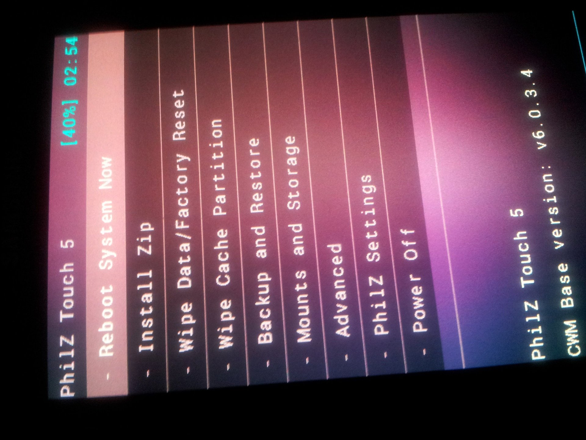

Übrigens komme ich in den Recovery Mode (s. Bild) und damit habe ich es auch letztes mal trotz bootloop sichern können aber wie gesagt keine Ahnung mehr wie :-/

.... Bevor wir mit großem Geschütz auf Spatzen schießen, führe bitte in der RECOVERY :
/wipe cache
Advanced/wipe dalvic cache
aus
... danach reboote dein Gadget, Geduld beweisen... :)
P. S. : Es hat sich bewährt, derlei (vor allem beim Firmwares flashen oder Backups zu erstellen) den Akku stets randvoll zu laden ;)
Verschwindet dann irgendwas ? Oder bleiben die Daten auf dem Handy unberührt ?
Die genannten Schritte sind "sicher", (hingegen Finger weg von /wipe data factory reset und allem, was mit EFS Partitionen zu tun hat !) wenn du aber schon dabei bist, könntest du dich hier im Forum nach einer Anleitung für Philz Recovery umsehen, diese lesen, die externe SD Karte mounten und darauf mit den genannten Lösungen deine Daten sichern :)
Vor allem anderen aber:
Akku laden ;)

hm ok ok.. also würde es vllt gehen wenn ich das handy am laptop anschließe und durch den Recovery Mode den 'Mount USB Storage' auf den Laptop ziehe ? :-/
oooooder jetzt im Recovery Mode einen Backup starten.. (kommt der bootloop dann nicht mit ins backup? :O )
Wie es funktioniert, habe ich dir bereits beschrieben, es führt allerdings kein Weg an einer extSdCard vorbei, wenn du deine Daten sicher wissen möchtest ( remember: dein Gerät bootet aktuell nicht, somit fällt der Windows Dateimanager aus).
Es bleiben die beschriebenen Wege...

Ach ich glaub ich hab's jetzt :D im Recovery Mode auf 'Backup and Restore' -> 'Backup' dann warten bis es fertig ist, dann das Handy auf Werkseinstellungen zurückstezen durch 'Wipe Data/Factory Reset' und dann das Backup durch 'Restore' wieder draufspielen :)
Stimmt's ? :-/
Damit ist nichts erreicht, denn das Backup muss auf der extSdCard (mount extSdCard, Philz Recovery anweisen, dort das Backup zu speichern ) erstellt werden. Dort sollte auch der Aroma Filmanager für Philz Recovery bereitliegen, welchen du noch installieren musst, um wirklich all deine Daten sichern zu können.
Machst du es wie von dir beschrieben, löscht Du mit / wipe data factory reset auch dein Backup...

Mit einem factory reset (wipe data) in der recovery werden die Daten auf der internen und externen SD Karte nicht angetastet. Es werden nur alle installierten apps, alle Kontakte, etc. gelöscht. Das Handy wird (nur) in den Auslieferungszustand zurückgesetzt. Oder ist das in der PhilZ Recovery anders? Die nandroid backups dürften dann eigentlich nicht gelöscht werden.
.. hab ich doch bereits? :)
Akku vollständig laden
Recovery booten
extSdCard mounten
Backup auf extSdCard (nicht intern! ) erstellen
... bis hierhin und nicht weiter :p
ans_ss Auslieferungszustand bedeutet, seine Dokumente sind weg...
:what:.. möchte er das:what:
Akku ist geladen. Check!
Bin im Recovery Mode. Check!
ext.SdCard mounten? Also auf 'Mounts and Storage' und dann auf 'mount /sd-ext' oder wie ? bräuchte ab hier halt ne Schritt-für-Schritt Anleitung :-/ will echt nichts falsch machen :-(
