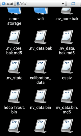

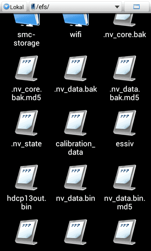

Richtig das efs Verzeichnis ist beschädigt und in dem ist eine Verschlüsselte Datei die auf jeden S2 anders ist in der ist die IMEI gespeichert
mir ist nichts bekannt das man diese mit der richtigen IMEI Nummer wieder erzeugen kann
einzige Möglichkeit dein S2 Rooten und die Backup Dateien in dem Verzeichnis umbenenne und hoffen das die in Ordnung sind
im Bild habe ich mal ein teil des Verzeichnisinhalt
die nv_data.bin ist glaube ich die in der die IMEI gespeichert ist
