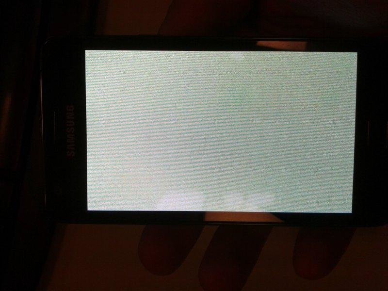

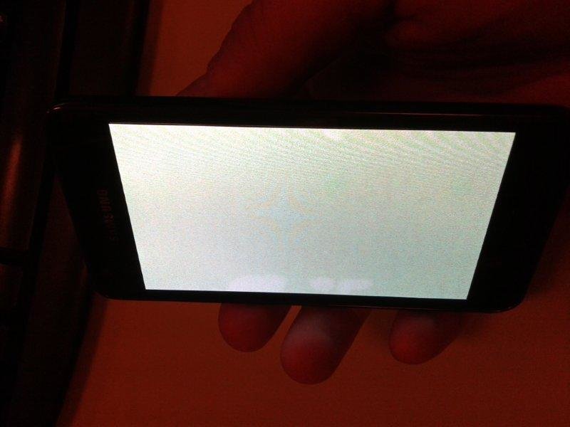

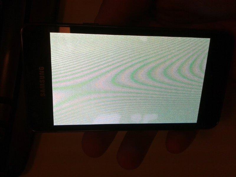

das gute Galaxy S2 zeigt nach einem Sturz nicht wirklich mehr was an. Teilweise werden nur noch die "Menubleuchtung" sowie "zurück" unten beleuchtet und das Display selber bleibt schwarz, ein anderes mal strahlt das Handydisplay in unterschiedlichen Farben :blink:. Zugriff via Kies funktioniert problemlos.
Könnt Ihr was sagen, was mich die Reparatur hier kosten wird? Kann man die ggf. selber durchführen, wenn ja, welche Teile brauche ich dann ?

Ist der Moiré-Effekt nur aufgrund der Digital-Fotografie von deinem Handy, oder auch teil des Problems? Sieht düster aus, muss ich sagen.
Hi Jochen,
der Moiré-Effekt kommt von meinem Handy. Auf dem defekten Handy ist dieser nicht zu sehen.
Wie düster ist denn düster:unsure: Stockdunkel?:crying::crying::crying:

das wird dir hier keiner genau sagen können. Wenn es z.B. mit Tausch der Displayeinheit getan ist, kostet es etwa 100 - 200 Euro. Hängt davon ab, ob man es selber macht oder machen lässt. Neue Originaldisplayeinheiten gibt es z.B. auf ibäh. Der Einbau ist nicht schwer (s. Link in Signatur).
Da es sich mit einer neuen Einheit auch einfach im auseinandergebauten Zustand testen ließe, wärst du wegen des Widerrufrechts sogar auf der sicheren Seite, wenn das Problem nicht mit der neuen Einheit gelöst wird. Also dann nicht umsonst gekauft :smile:.
Vieleicht schraubst du dein Telefon einfach mal auseinander und wackelst an den diversen Bauteilen und Schnittstellen. Vielleicht ist nur ein Teil verrutscht. Schlimmer kann es ja kaum werden.
