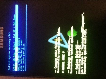

keine tolle qualität das bild aber oben steht "reboot system now"
Ist es eventuell dann doch eine andere version?

Hm, mit der "abgespeckten" Version der Original Stock-Firmware bin ich nicht so vertraut. Nein, da gibt es den Punkt nicht. Kannst nur, wie ich oben schon geschrieben hatte, ein Factory Reset und ein Wipe Cache machen. Dann sind aber, wie gesagt, die heruntergeladenen Apps, sowie Anrufliste und SMS/MMS weg.
Allerdings Mucke, Fotos und Videos blieben erhalten; wenn Du es zum Reparieren gibst, ist alles weg ;)

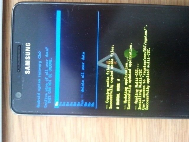

also ich muss dann yes auswählen? weil da steht, dass alle user daten gelöscht werden und gehören da nicht auch Fotos etc. dazu?

also was soll ich jetzt für Schritte ausführen? das mit dem yes??
