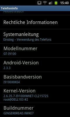

Hallo zusammen!
Ich habe folgendes Problem:
Ich besitze ein Samsung Glaxy S2:thumbsup:
Auf der Samsung Tastatur sind y und z vertauscht. t9 geht auch nicht mehr. Bei swype passt es.
Habe alles auf deutsch eingestellt. Habe auch schonmal Screens gemacht

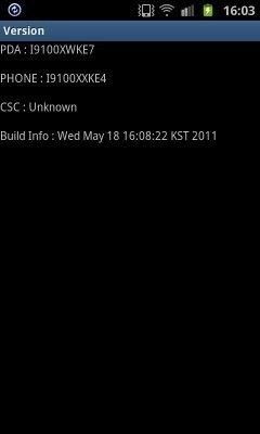

CSC: Unknown <== macht mich ein bisschen stutzig.

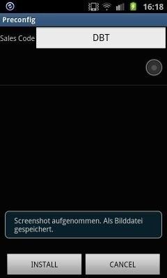

CSC Select ist auch auf dem Handy aber komme ich auch nicht weiter (Screen)
Habe schon einiges Versucht. Kann aber zum Beispiel nicht im Downloadmodus mit ODIN verbinden. Kies ist auch nicht daran Schuld. Habe es komplett geschlossen. Über Kies kann ich auch nichts machen. Da kommt immer das Softwareupdates von meinem Handy nicht unterstützt werden.
Wenn ich ein Update über Telefoninfo-Update versuche läd das Handy etwas runter. Bootet neu und installiert bis 14%. Dann ist schluss und es kommt wieder eine Fehlermeldung.
Was ist läuft hier schief? Was kann ich machen und vorallem wie?:sad:
Infos stehen in den Screenshots. Wenn noch mehr benötigt wird bitte bescheid geben.
Habe das Handy gebraucht von Amazon ohne Branding.
Danke!
Das heißt aber auch das Kies dein Handy erkennt. Dann sollte das noch einfacher mit Odin gehen.
Beschreib mal was du machst wenn du mit Odin flashen willst

Bei CSC unknown, dreiteilig (evtl mit Pit) flashen und danach ein WR.

Es funktioniert ja so weit ales. Die SWYPE Tastatur geht richtig aber die möchte ich nicht unbedingt haben. Bei der ganzen Recherche bin ich dann auf dieses CSC gekommen.
