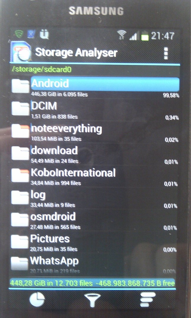

Moinsen ich habe schon seit bisschen längerer zeit einen komischen ordner auf meiner externen sd Karte. Angeblich ist er knapp 500 GB gross wtf. Ich habe schon mehrmals versucht ihn zu löschen am computer und aufm handy leider klappt nix. Könnt ihr mir helfen? Will eig nicht unbedingt meine sd karte formatieren aber fals das die einzigste lösung ist na dann
Mfg nico
Du wirst formatieren müssen. Schon allein die Größe zeigt, dass das Dateisystem defekt ist. Zum Glück kannst Du nicht löschen. Denn dann würden die 500 GB dem freien Platz zugeschlagen und spätestens dann würden alle Schreibvorgänge Deine noch vorhandenen anderen Daten gefährden, da an Plätze geschrieben wird, die mit Sicherheit nicht frei sind. Das kann aber auch jetzt schon der Fall sein — wie immer, wenn das Dateisystem einen Schlag weg hat.
Also noch Benötigtes sichern und dann Formatieren. Löschversuche bringen nichts.
