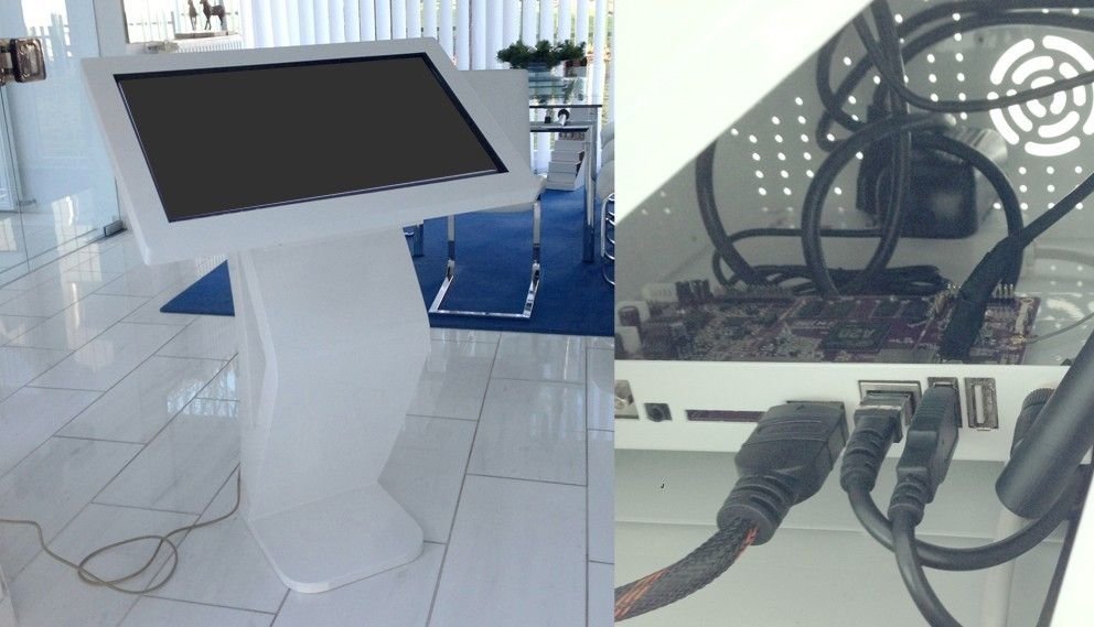

ich bin Neuling - im Forum und was Endroid angeht. Ich hab folgendes Problem.
Ich habe ein Terminal mit einem No-Name 32" Display aus China. Wie´s halt so is, hab ich rumgespielt und "sekundäres Display" aktiviert. Jetzt hab ich den Salat - nur noch schwarzer Screen. Kann mir jemand einen Rat geben, wie da wieder raus komm. Ich habe nur den 32" Screen.

Hi Klaus, erstmal Danke.
Wie ich ja schon schrieb, bin ich Neuling und noch etwas "naiv" in meiner Endroid-Denkweise. Verzeih deshalb mein halbe Darstellung von meinen Problem. Ich habe ein Terminal mit einem 32inch Monitor und einem ganz normalen Ein/Ausschalter. Ich kann Deine Vorgehensweise leider so nicht durchführen. Ich hänge mal ein Foto an, wie das Ganze aussieht. Vielleicht hast Du dazu auch eine Idee - wäre absolut super und schonmal Danke.

Mit "Gerät" meine ich natürlich Dein S2 :)
Danke Dir trotzdem
