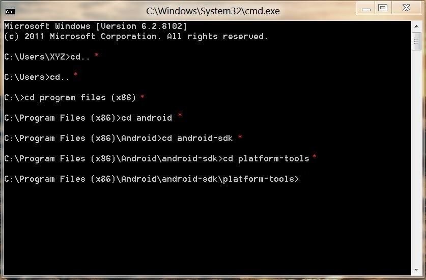

4. nun öffnet Ihr am PC die sogenannte Eingabeaufforderung (auch Commandline genannt), finden tut Ihr das mittels dem Befehl cmd oder unter dem Zubehör
5. dort navigiert Ihr mit dem Befehl "cd" in das Verzeichnis Eurer adb.exe
Das ganze ist wie erwähnt ein Beispiel anhand meines Speicherortes von Android-SDK. Eurer kann ein anderer sein! Erkundet bitte also vorher, wo Ihr das Programm auf der HDD gespeichert habt!

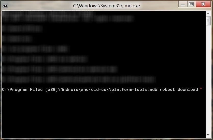

7. Um nun den sogenannten Daemon zu starten, tragt Ihr bitte jetzt in der Eingabeaufforderung folgendes ein:
8. Jetzt entfernt Ihr den Akku aus Eurem SGS2
9. Nun sollte das Handy via USB mit Eurem Rechner verbunden werden
10. Der Akku findet jetzt wieder den Weg in das SGS2
11. Jetzt bitte wieder folgenden Befehl in die Eingabeaufforderung eingeben. Danach wird nicht die Enter-Taste benutzt!
12. Am SGS2 sollte sich mittlerweile hoffentlich etwas getan haben, denn dort wird nun das Akkusymbol aufgezeigt werden
13. Nun drückt Ihr bitte kurz den Powerknopf an dem Handy und beobachtet fortan das noch offene Fenster von Odin...
14. ...denn wenn dort das Feld Com-Port gelb aufleuchtet, entert Ihr sofort in der Eingabeaufforderung den zuvor eingegeben Befehl (adb reboot download) ab
Das war's! Maximale Erfolge und auf das Ihr nicht komplett Euer geliebtes SGS2 geschrottet habt.
