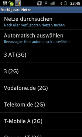

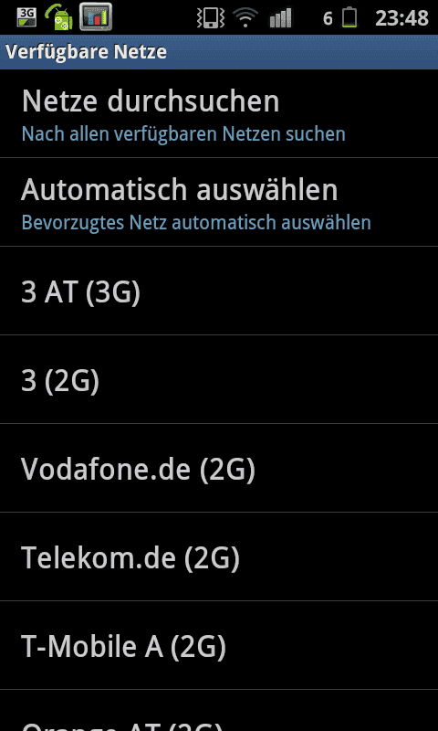

hab gerade festgestellt dass es die Einstellung (die ich in einem anderen Beitrag in einem anderen Forum über Google gefunden habe) nicht gibt: Einstellungen >Drahtlos und Netzwerke >Mobile Netzwerke >Netzbetreiber >Netzwahl "automatisch" oder "manuell".
Ich meinte in meinem Beitrag mit "manuell" nur den Betreiber in der Liste manuell auszuwählen und sich somit in dem Netz zu registrieren.
Habe ein paar Screenshots angehängt wie das bei mir aussieht.
