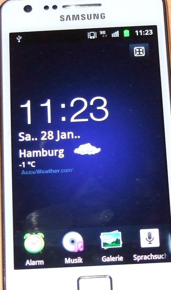

Moin, ich habe auch dieses Problem gehabt, und bei mir erscheint ständig diese Ansicht (angehängt). Mein Homescreen sieht anders aus.
Was ist das? Ist das ne App? Oder ein Samsung Ding? Oder hat der Vorbesitzer das draufgespielt oder so? :confused2:
Das ist die Tischuhr-Funktion der mitgelieferten Uhr.
