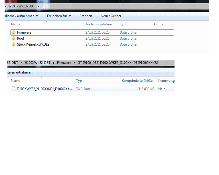

Bei mir sieht das ganze so aus.
Im Ordner Firmware gibts nur diese eine Datei:
Also ist jetzt die KE2 fürn Mistkübel?
