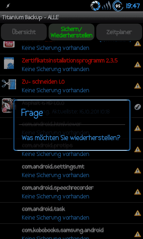

Hi,
ich wollte gerade zum ersten mal Titanium Backup benutzen, habe es bisher noch gebraucht! Habe letztens einen Fullwipe gemacht. Vorher mal zum testen ein Backup mit Titanium erstellt. Ich hatte unter anderem die Asphalt 6 HD App gesichert(die gab es ja mal umsonst für SGS2 Besitzer) und wollte diese nun wiederherstellen. Wenn ich Titanium öffne, die App auswähle zum wiederherstellen, kommte eine Frage die lautet: Was wollen sie wiederherstellen? Mein Problem ist nun, das ich dort nichts auswählen kann und nur auf zurück gehen kann um das ganze dann abzubrechen!
Was also ist da falsch gelaufen oder welchen Fehler mache ich?
MfG
scarface2209
Also bei mir gibt es dort "nur Daten", "Nur Anwendung", und "Anwendung und Daten".
Ist das bei allen Programmen so, oder nur bei dieser einen?
Ich wollte auch noch Modern Combat 2 Black Pegasus wiederherstellen, welches ich bei Gameloft gekauft habe(wäre übrigens sehr ärgerlich wenn ich das nicht irgendwie wiederbekomme), da ist das gleiche Bild zu sehen wie bei Asphalt 6!

Hallo, laut deinen Screenshot hat du keine Daten bis auf Asphalt 6 gesichert, wobei dort auch nur die Daten. Wie hat du die Sicherung durchgeführt? Normalerweise unter Batch, dann Sicherung von Apps und Systemdaten.
Schau mal im internen Speicher unter /Titanium Backup, dort sollten etliche gesicherte Dateien sein. Wenn nicht, hat du keine richtige Sicherung gemacht.
Wie gesagt, laut Screenshot hast du keine Sicherung erstellt...
Nimm mal einen File Explorer und schaue im Ordner sdcard/download nach, dort solltest eigentlich die Spiele finden.
Zumindestens den Installer davon(.apk). Die heruntergeladenen, zusätzlichen Daten sollten noch auf der SD sein.
Die brauchst nicht noch einmal laden. Ich habe schon oft verschiedene FW's geflasht und auch einen Wipe gemacht.
Die Spiele konnte ich aber immer wieder herstellen, auf diese Weise.

tja dann würde ich sagen habe ich wohl was falsch verstanden. Ich hatte nur die Apps gesichert, nicht die Daten! Also wieder was gelernt!
Ich habe aber vor dem Wipe den Ordner "download" gesichert, dort konnte ich Modern Combat2 finden, Asphalt 6 allerdings nicht!
Dann habe ich mal MC2 installiert, die Daten neu laden lassen, jetzt funktioniert das Game aber nicht mehr, da kommt ständig eine Prozess-Fehlermeldung!
